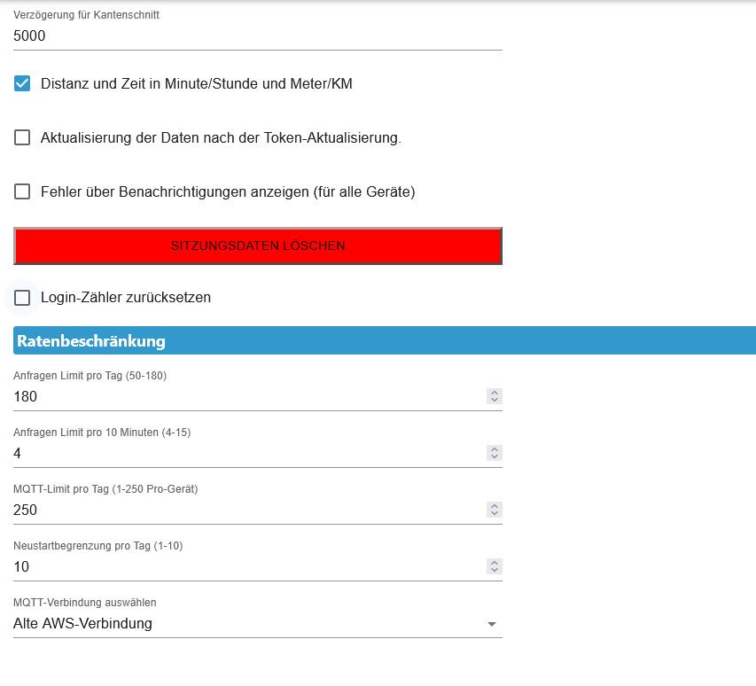

                Kann man den Adapter mit M500 plus / WR165E gefahrlos nutzen? Ich meine Sperre seitens Worx?

                  @bubus
                  Hab ich mit genau dem Mäher im Einsatz.
                  Wenn die Vorgaben im Adapter einhälst und nicht durchdrehst und den Mäher in 100 Skripte packst oder alle 10 sek versuchst den Status abzurufen, ist alles tutti.

                      @bubus
                      Passt.
                      Schau Dir im Adapter die Rate Limits an und dann viel Spass mit dem Steuern.

                        Was meinst du, was sollte da stehen?

                          @bubus
                          Installier doch erstmal den Adapter oder wenn Du es schon hast, siehst doch alles in den Einstellungen.

                            Alles klar, danke dir. Ich lasse erstmal alles so stehen, wie vorgegeben.

                              @bubus
                              Meine Einstellungen
