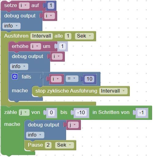

      Ich möchte gerne das in meinem Blockly die zwei Schleifen parallel durchlaufen.
      Hier vereinfacht dargestellt:
      16:38:28.938	info	javascript.0 (806) script.js.common.Test.Skript_2: 1
      16:38:29.939	info	javascript.0 (806) script.js.common.Test.Skript_2: 2
      16:38:30.940	info	javascript.0 (806) script.js.common.Test.Skript_2: 3
      16:38:31.940	info	javascript.0 (806) script.js.common.Test.Skript_2: 4
      16:38:32.941	info	javascript.0 (806) script.js.common.Test.Skript_2: 5
      16:38:33.943	info	javascript.0 (806) script.js.common.Test.Skript_2: 6
      16:38:34.946	info	javascript.0 (806) script.js.common.Test.Skript_2: 7
      16:38:35.946	info	javascript.0 (806) script.js.common.Test.Skript_2: 8
      16:38:36.947	info	javascript.0 (806) script.js.common.Test.Skript_2: 9
      16:38:37.948	info	javascript.0 (806) script.js.common.Test.Skript_2: 10
      16:38:38.949	info	javascript.0 (806) script.js.common.Test.Skript_2: 0
      16:38:40.950	info	javascript.0 (806) script.js.common.Test.Skript_2: -1
      16:38:42.951	info	javascript.0 (806) script.js.common.Test.Skript_2: -2
      16:38:44.953	info	javascript.0 (806) script.js.common.Test.Skript_2: -3
      16:38:46.954	info	javascript.0 (806) script.js.common.Test.Skript_2: -4
      16:38:48.955	info	javascript.0 (806) script.js.common.Test.Skript_2: -5
      16:38:50.956	info	javascript.0 (806) script.js.common.Test.Skript_2: -6
      16:38:52.957	info	javascript.0 (806) script.js.common.Test.Skript_2: -7
      16:38:54.957	info	javascript.0 (806) script.js.common.Test.Skript_2: -8
      16:38:56.958	info	javascript.0 (806) script.js.common.Test.Skript_2: -9
      16:38:58.959	info	javascript.0 (806) script.js.common.Test.Skript_2: -10
      Zuerst wird die erste Schleife ausgeführt bis alle Schritte durch sind. Erst im Anschluss die zweite Schleife.
      Gibt es eine Möglichkeit die zwei Schleifen gleichzeitig zu starten?
      • paul53
        paul53 @buflug453 last edited by
        @buflug453 sagte: Möglichkeit die zwei Schleifen gleichzeitig zu starten?
        • B
          buflug453 @paul53 last edited by
          Vielen Dank
