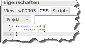

    ich möchte ein ctrl-input Datetime in meine Oberfläche einbauen. Leider ist die Farbe bei den eingegebenen Werten so dicht am Hintergrund, dass man sie bei einem kleinen Bildschirm nicht sieht. Nun habe ich versucht die Textfarbe oder den Hintergrund anzupassen. Aber leider hat eine Änderung unter CSSFont&Text oder CSS Hintergrund keine Auswirkung.
    Hat jemand eine Idee, wie ich bei dem Widget die Textfarbe und den Hintergrund ändern kann?

      @mcbirne sagte in Probleme mit CTRL-input Datetime:
      CSS

        @codierknecht
        Danke, das funktioniert.

            @SebNeu sagte in [Gelöst:]Probleme mit CTRL-input Datetime:
            Mein CSS Skript:
            #w00429 background-color {
            color: green;
            Falsch formuliert. Schau Dir nochmal das Beispiel an.
            Es sollte vermutlich so aussehen:
            #w00429 input {
              background-color: green;
