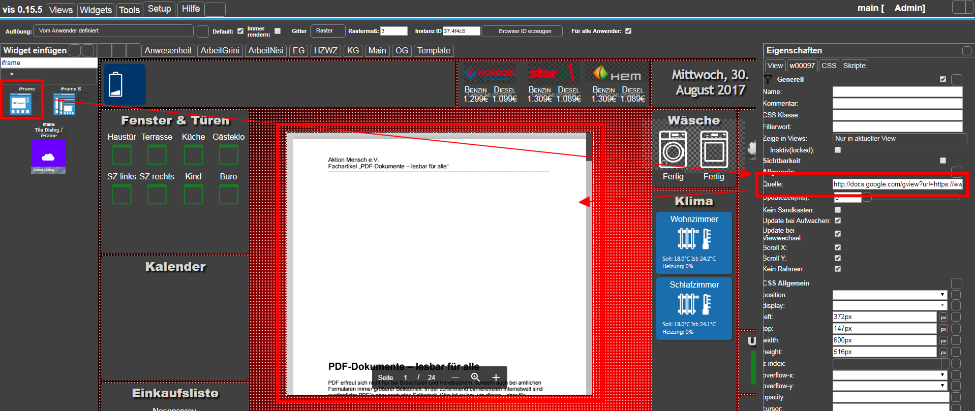

        BuZZy
        Aber google stellt den Viewer bereit.. ;)
        Im Vis ein iframe Widget hinzufügen und als Quelle:
        http://docs.google.com/gview?url=https://www.einfach-fuer-alle.de/download/pdf_barrierefrei.pdf&embedded=true
        ````eingeben, wobei natürlich
         ![3092_screenshot_-_30.08.2017___13_55_05.png](/assets/uploads/files/3092_screenshot_-_30.08.2017___13_55_05.png)
        (Bitte nicht das drum herum beachten, stecke noch mitten in der Entwicklung von meinen Views) .. :D

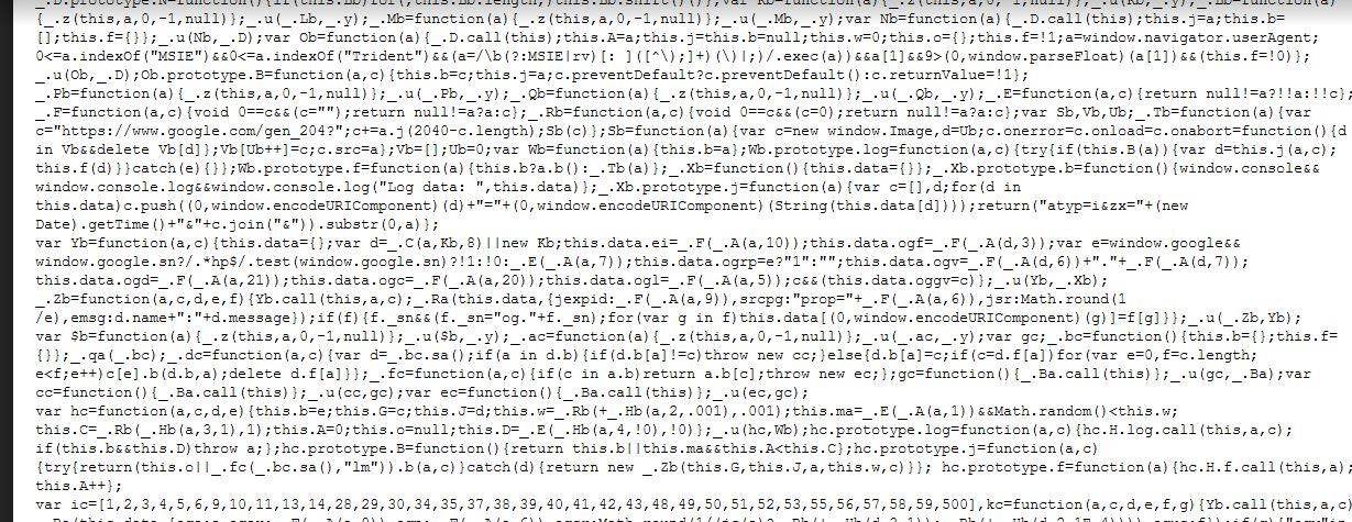

          Danke für den Tip, aaaaaber ;) wenn ich den Freigabe Link von google drive da einsetze, sehe ich kein pdf mit Tabelle, sondern wirres Zeug.
          Er scheint den Inhalt des Dokumentes anzuzeigen, nicht das Dokument.
          Ich muß doch den Frigabe Link nehmen oder gibt es hier noch eine andere Möglichkeit darauf zurück zugreifen?
          Grüße Andreas

            Habs gerade selber mal mit Google Drive ausprobiert..
            Scheinbar klappt das irgendwie nicht.
            Hast du eine möglichkeit das Ding von einer anderen Website abzurufen? Also die PDF meine ich?
            • BuZZyB Offline
              BuZZyB Offline
              BuZZy
              Hab mein Beitrag oben mal editiert.
              Scheinbar klappt das irgendwie mit dem Freigabelink von Googledrive nicht..
              Kommst du irgendwie über eine andere Homepage an die PDF Datei ran?
