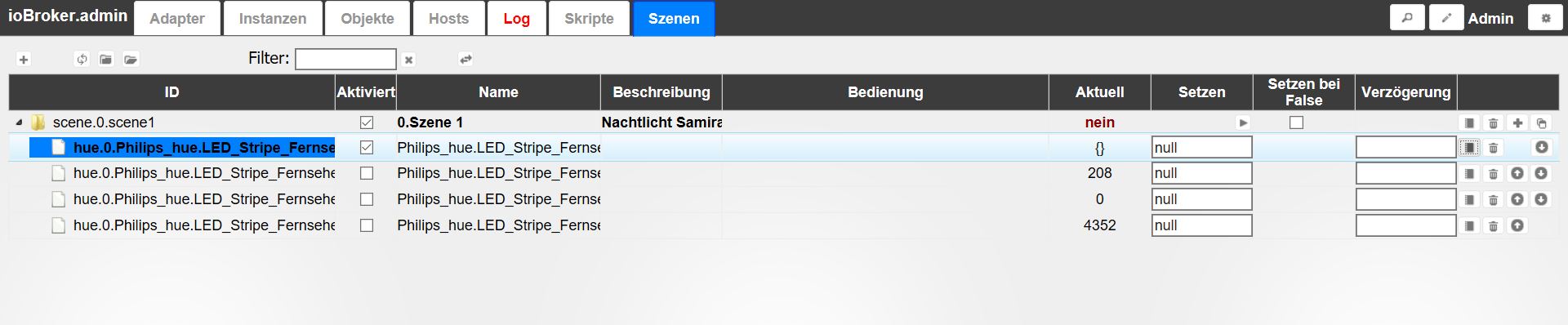

                    schneidy76
                    Komme irgendwie nicht ganz klar. Habe mit den Szenen Adapter noch nichts gemacht…
                    Bei mir sieht die Seite noch so aus:
                    Wo kommen die Befehle her???
                    VG Torsten
                    edit:
                    Ich glaube ich komme langsam dahinter, aber es sieht immer noch anders aus:
                    Außerdem wenn ich die Spaltenbreite ändern möchte, sehe ich nichts mehr…

                          schneidy76
                          Hallo Ralf, ich glaube da komme ich jetzt klar damit…
                          Die Scenes funktionieren.
                          Muss jetzt alles in Blockly zusammenbasteln...
                          Danke Dir!!!
                          VG Torsten
