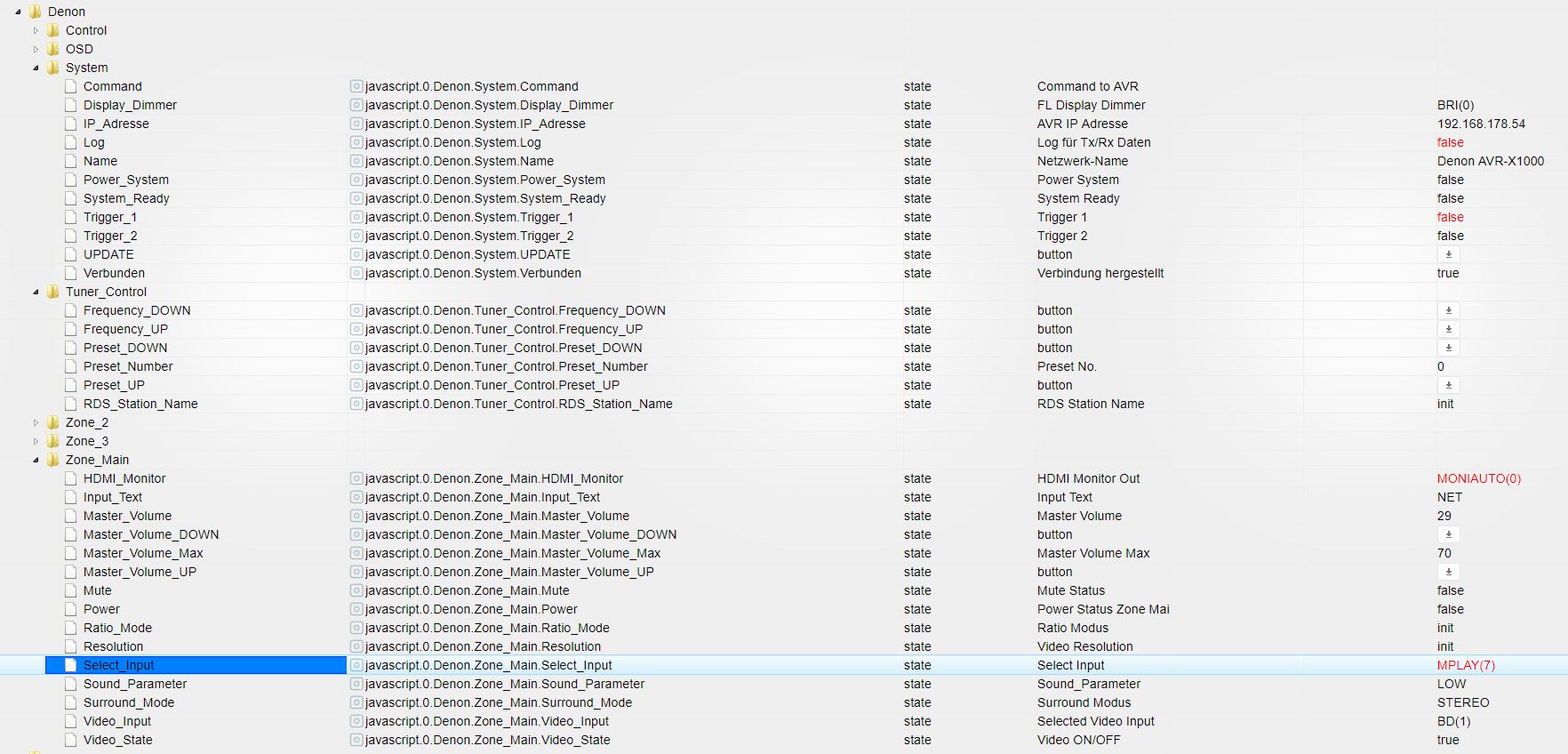

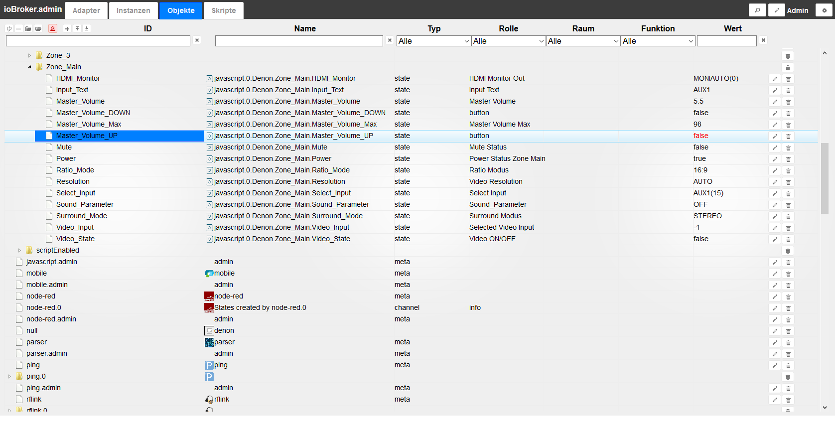

        Die Wertänderung wird durch das Script nicht bestätigt:
        Ich habe jetzt mal alles mit Leinwand gelöscht. Nun geht gar nix mehr. Was habe ich falsch gemacht?
        var idSVPower = getIdByName('Denon Power');
        var idSVInput = getIdByName('Denon Input');
        var idPower = 'javascript.0.Denon.Zone_Main.Power';
        var idSelect = 'javascript.0.Denon.Zone_Main.Select_Input';
        var idLevel = 'javascript.0.Denon.Zone_Main.Master_Volume';  //ID für Lautstärke-Datenpunkt
        var power = getState(idPower).val;
        var select = getState(idSelect).val;

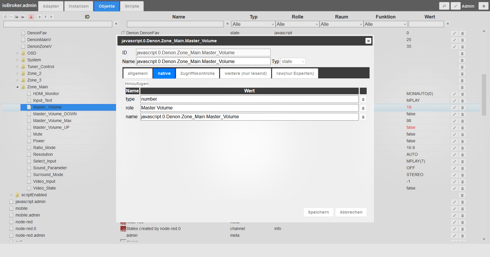

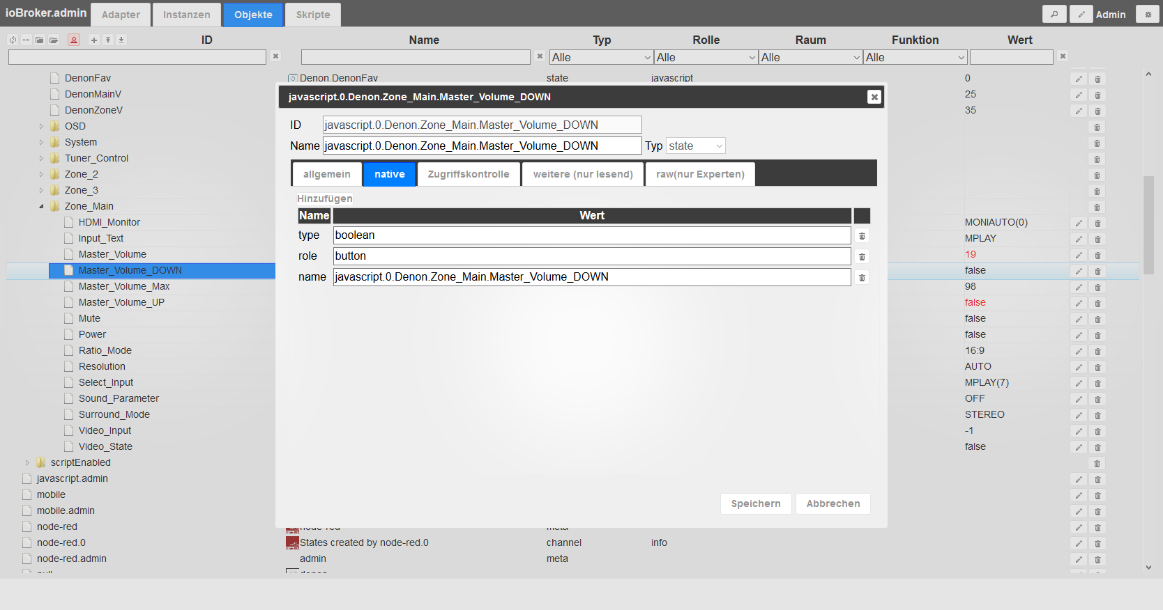

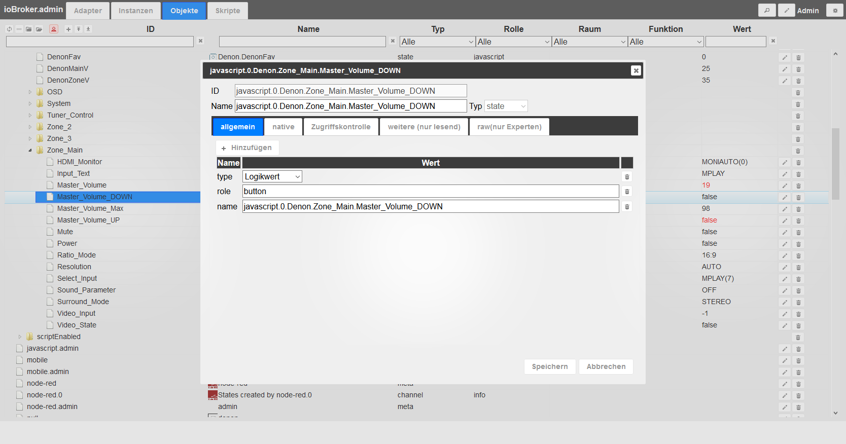

          es ist sollte zusätzlich immer beachtet werden, das nicht jeder AVR alle Funktionen unterstützt !
          was passiert wenn du die States manuell mit den State UPDATE aktualisierst ? die, die nicht geupdatet werden, sind auch nicht unterstützt ! Welche Firmware hast du ?
          Alles States die als Role"Button" haben, sollten auch als Button dargestellt werden, bei mir sieht das so aus ..
          Übrigens, der "State Command to AVR" dient dazu per Hand Kommandos aus der API an den Denon zu senden, und hat für den normalen Ablauf keine Relevanz !
          1 Reply Last reply

              @paul53:
              Nichts, denn das Skript macht was es soll: Es hat den Wert für Master_Volume auf 50 mit ack=false gese ` Das vonm mir überarbeitete Script ändert leider keine Werte.
              @Lucky:
              was passiert wenn du die States manuell mit den State UPDATE aktualisierst ? ` Der Wert in iobroker wird auf den tatsächlichen Wert des Denon geändert.
              @Lucky:
              die, die nicht geupdatet werden, sind auch nicht unterstützt ! Welche Firmware hast du ? ` Der Denon hat die aktuellste Version 4800-8776-1654. Warum werden de Werte dann von dem Verstärker geändert, wenn ich die Eingabe in iobroker mit dem Häckchen bestätige?
              @Lucky:
              Alles States die als Role"Button" haben, sollten auch als Button dargestellt werden, bei mir sieht das so aus .. ` Das liegt offensichtlich an Firefox. Mit Microsoft Edge sind die Button da.
              1 Reply Last reply

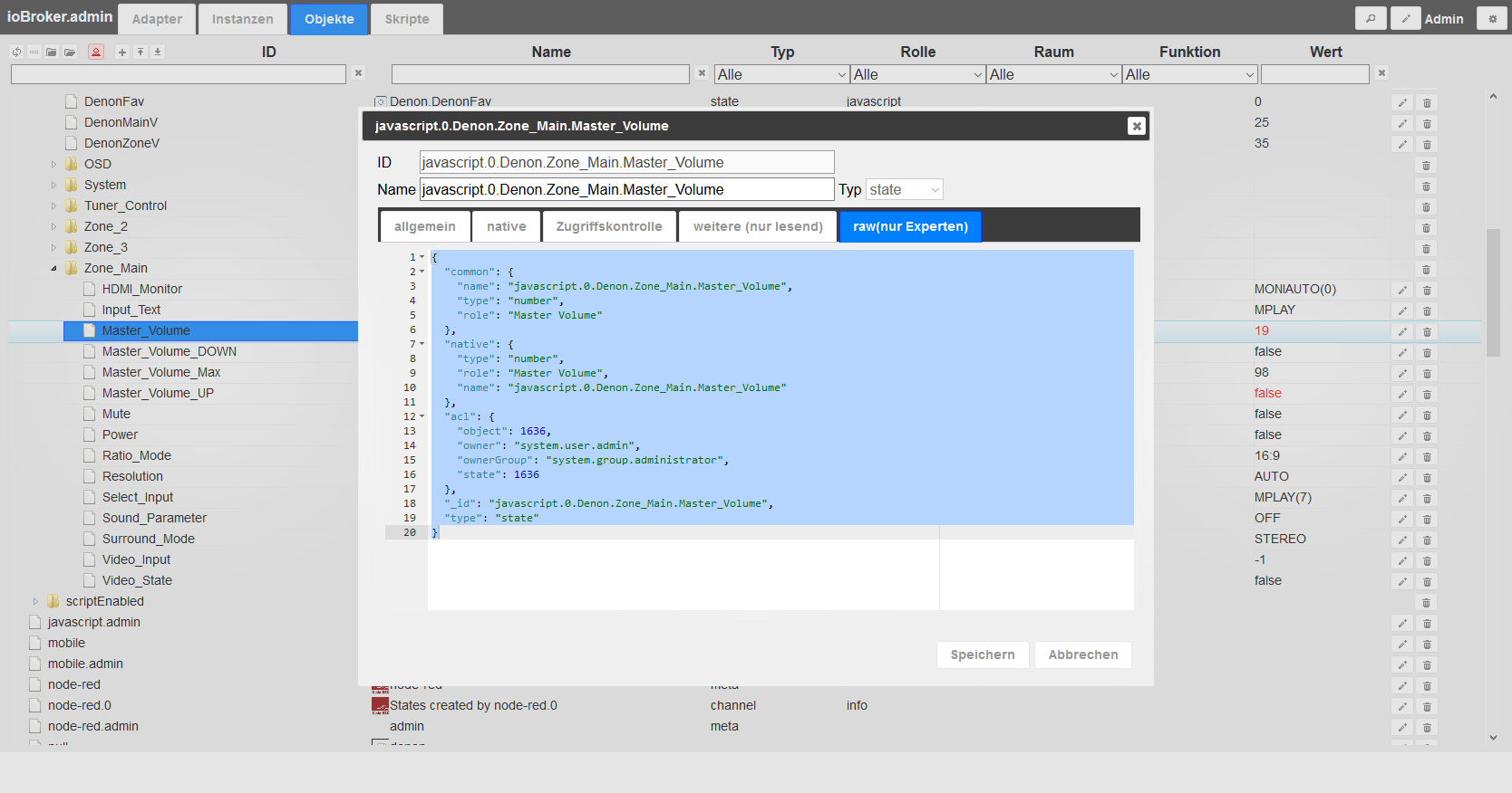

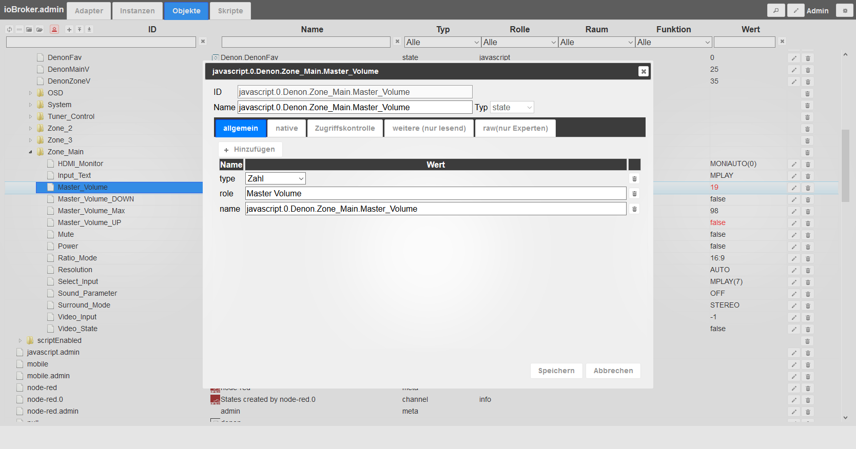

                    die States werden bestätigt wenn vom AVR eine Quittierung erfolgt !
                    Allerdings werden nur Wertänderungen zurück gemeldet
                    Beispiel:
                    1.Skript ändert Lautstärke von 44 auf 45 -> AVR Quittiert dies, State wird bestätigt
                    2.Fernbedienung ändert die Lautstärke von 44 auf 45 -> AVR Quittiert dies, State wird Aktualisiert und bestätigt.
                    3.Lautstärke am AVR ist 44 und das Skript schreibt erneut 44, dies Quittiert der AVR nicht, da es für ihn keine Wertänderung darstellt, entsprechend wird auch der State nicht bestätigt !
                    1 Reply Last reply

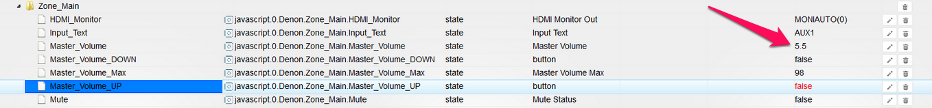

                      suche diese Passage und ändere wie folgt
                      on({id:"javascript.0.Denon.Zone_Main.Master_Volume",change:"any"}, function (obj){
                          if (!obj.state.ack) {
                          sendMessage('MV'+obj.state.val+'');
                          if(obj.state.val==obj.oldState.val){sendMessage('MV?')}
                      Das sollte dein Problem beheben
                      1 Reply Last reply

                        Vielen dank nochmal für den Megasupport!
                        Jetzt wird es komisch. Ich habe das Denonscript wie von lucky vorgegeben geändert. Nun passiert folgendes:
                        Mit einem Tastendruck auf der Fernbedienung Media Player schaltet sich der Reciever ein:
                        Kanal -> Mediaplayer
                        Vol. -> 50
                        Schalte ich den Reciever mit einem anderen Eingang ein, passiert foglendes:
                        Kanal -> Media Player
                        Vol. -> 30
                        Wenn ich von einem anderen Kanal mit z.B. Vol. 30 auf den Media Player Kanal schalte, ändert sich die Lautstärke nicht.
                        1 Reply Last reply
