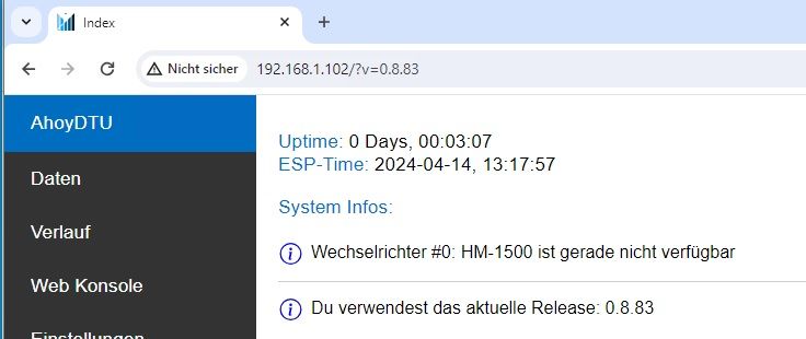

        Ich habe jetz Ahoy-DTU auf die Version 0.8.83 aktualisiert und seitdem geht so gut wie garnichts mehr. Die Weboberfläche baut sich entweder ganz langsam auf oder ist garnicht erreichbar. Der Wechselrichter wird nicht gefunden und in der Web Oerfläche fehlen mir die Menüpunkte um den Inverter zu konfigurieren. Habe ich da etwas falsch gemacht?
        Ralla66R Samson71S 2 Antworten Letzte Antwort

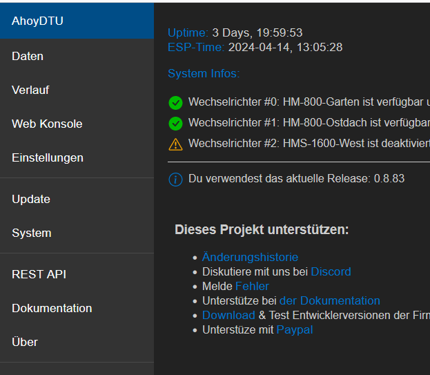

            @wolfgangfb sagte in Ahoy DTU Leistugsbegrenzung ändern:
            Gute Frage. Evtl. die falsche Datei fürs Update benutzt?
            Das sollte so aussehen.
            Einfach nochmal komplett neu flashen und sicherstellen dass das auch die korrekte Datei ist.

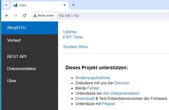

              Ich habe jetzt festgestellt, dass das verkürzte Menü manchmal kommt, wenn ich auf System klicke.
              Aber nichts desto trotz bekomme ich keine Verbindung mit dem Wechselrichter hin.

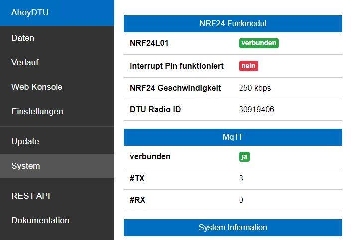

              Es erscheint die Fehlermledung, dass der Interrupt Pin nicht funktioniert. Was bedeutet das und wie behebt man das?
                Evtl. ist die Konfiguration in den Einstellungen nicht richtig? Wenn die falsche Datei geflasht wurde oder zum Updaten benutzt wurde, könnte da was verstellt sein.

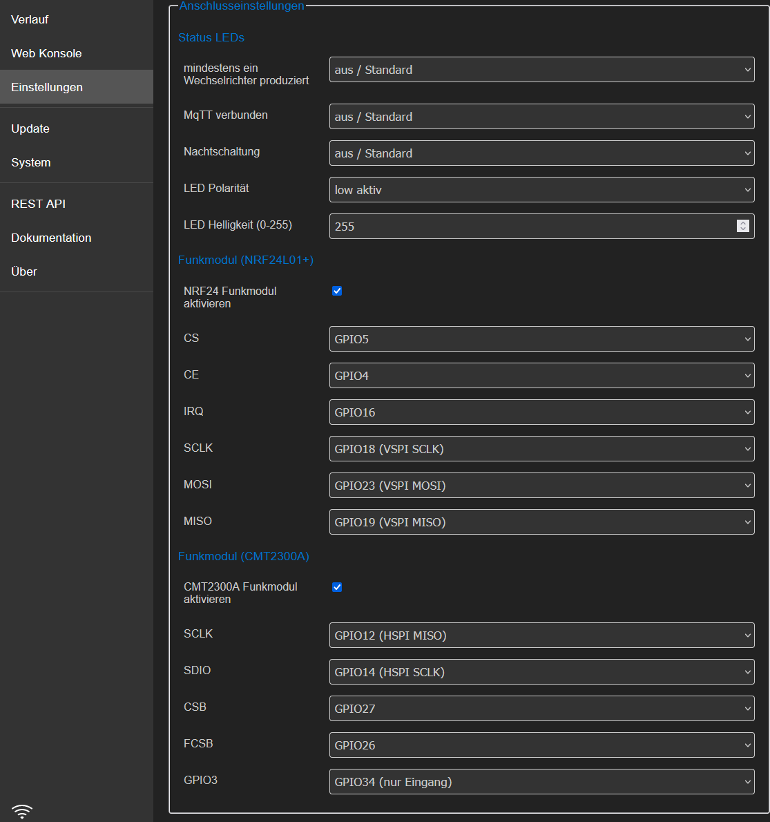

                  Bei mir ist im Feld NFD2401+ nur "CS" "CE" und "IRG" vorhanden. Ich habe dann gesehen, dass die GPIO für CE und CS im Vergleich zur letzten funktionierenden Sicherung vertrauscht waren. Dann habe ich die Werte von Hand geändert, ohne Erfolg, dann habe ich die gesamte alte Sicherung eingespielt, jetzt startet Ahoy-DTU überhaupt nicht mehr :-(
                  Ich verwenden einen Weemos D1 Mini und habe in der Konfiguration ESP8266 angegeben.
                  Warum wird bei Dir zusätzlich SCLK, Mosi etc angezeigt, was muss man dafür einstellen?
                    Das muss Dich glaube ich gar nicht kümmern. Ich nutze einen ESP32 Wroom für die Steuerung und es sind 2 Funkmodule (NRF24L01 + CMT2300A) parallel in Betrieb, da ich sowohl HM-800 als auch die HMS-1600 4t im Einsatz habe.
                    Ich würde mal den Wemos komplett neu und jungfräulich flashen und gucken ob Du dann sauber drauf kommst.
