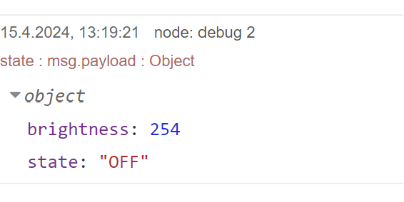

        @mickym erst mal danke für deine Antwort! Habe jetzt einen inject reingebaut und das selbe Verhalten. Beim ersten mal läuft mein JSON Befehl durch. Bei zweiten mal macht der Switch Node wieder nichts mehr.
        N 2 Antworten Letzte Antwort

          @nftvirus Habe leider immer noch keine Ahnung woran es liegt. An sich arbeitet Node Red gut aber es ist total reproduzierbar das der Flow nur einmal komplett durch läuft und danach immer an einem Join hängt. Eventuell hat ja noch jemand eine Idee:

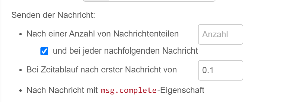

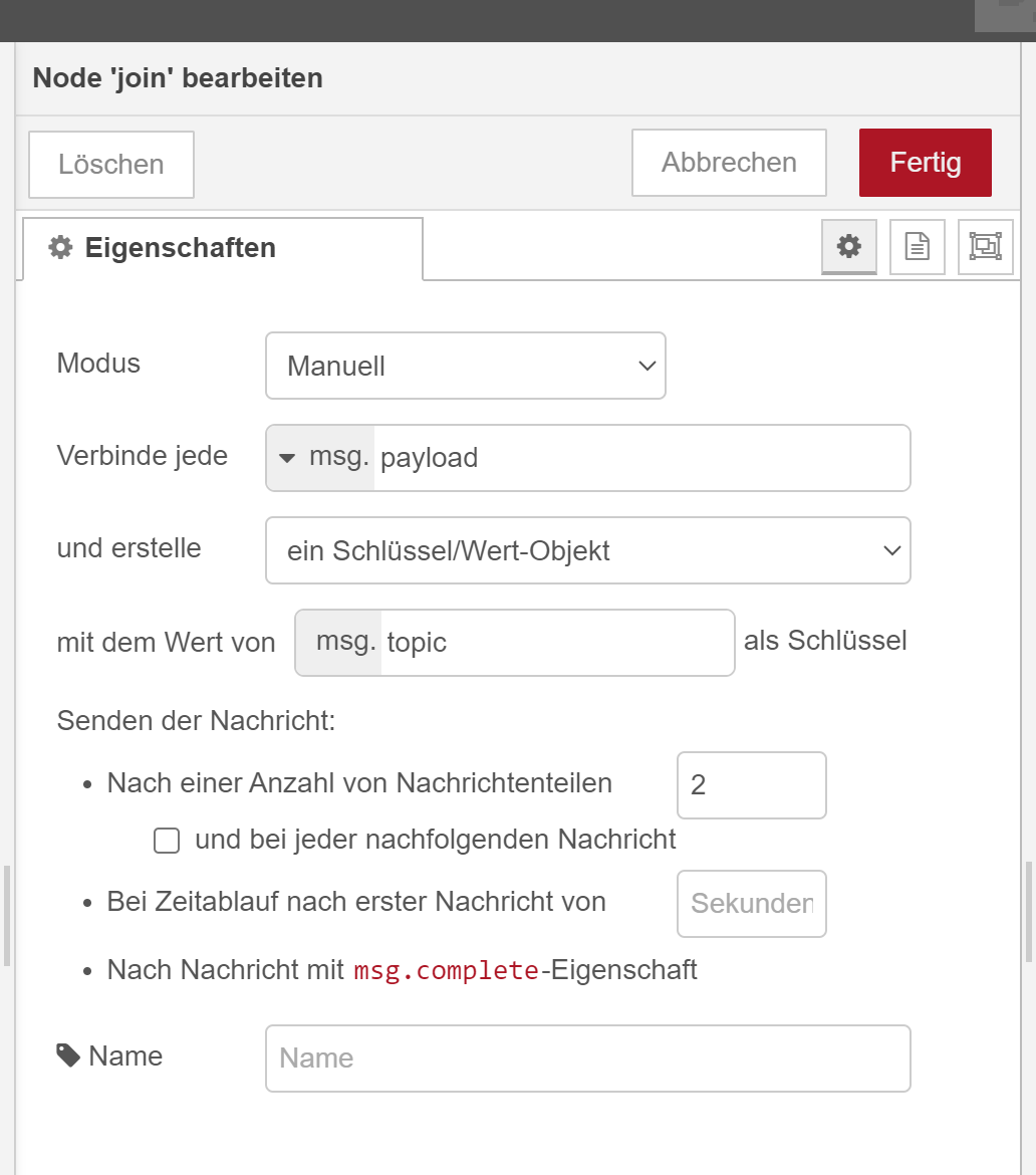

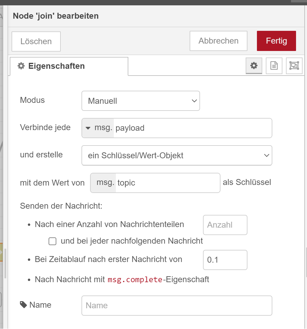

              Also in meinen Augen hast Du die JOIN Node auch falsch konfiguriert.
              Dieser Haken bezieht sich nur auf die Anzahl. Da Du 2 topics hast, nämlich brightness und state würde ich das ganze eh nach der Anzahl konfigurieren. Ich zeige es Dir gleich.
              Ausserdem ist es Käse schon vorher ein Objekt zu machen, das macht die JOIN Node doch selbst.
              Soll so Dein Objekt zum Schluss aussehen?
              Nachdem doch alles schon in einem Objekt rauskommt, musst Du es auch nicht splitten.

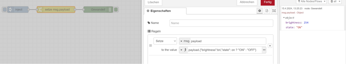

                    Wärst Du hiermit auch zufrieden?
                    [{"id":"02211df8c4be96d6","type":"inject","z":"8fca765b626b50bd","name":"","props":[{"p":"payload"}],"repeat":"","crontab":"","once":false,"onceDelay":0.1,"topic":"","payload":"{\"on\":true,\"bri\":254,\"command\":\"switch\",\"bri_normalized\":100}","payloadType":"json","x":190,"y":860,"wires":[["7e8d0b7a62e8dfc0"]]},{"id":"7e8d0b7a62e8dfc0","type":"change","z":"8fca765b626b50bd","name":"","rules":[{"t":"set","p":"payload","pt":"msg","to":"payload.{\"brightness\":bri,\"state\": on ? \"ON\" : \"OFF\"}","tot":"jsonata"}],"action":"","property":"","from":"","to":"","reg":false,"x":370,"y":860,"wires":[["87f25852eabdac7b"]]},{"id":"87f25852eabdac7b","type":"debug","z":"8fca765b626b50bd","name":"Gewandelt","active":true,"tosidebar":true,"console":false,"tostatus":false,"complete":"payload","targetType":"msg","statusVal":"","statusType":"auto","x":570,"y":860,"wires":[]}]
                    Wenn ihr nur mal aufhört mit function nodes Javascript zu schreiben. 🙄
                    N 1 Antwort Letzte Antwort
                    • mickymM mickym
                      N Offline
                      N Offline
                      NFTVirus
                      @mickym Oh danke so funktioniert es! Ich habe noch einiges zu lernen :) Wirklich Vielen Dank für die Hilfe!

                        @nftvirus Deine Join Node hätte auch funktioniert - nur
                        der Haken mit jeder nachfolgenden Nachricht ist fehl am Platz - da sich das oben auf die Anzahl bezieht. Sprich dann hättest Du da was eintragen müssen.
                        Du hast die JOIN Node ja auf Zeit konfiguriert - was man auch nur im Notfall machen sollte.
                        Da Du Dein Objekt ja auseinandergerissen hast, hätte auch das funktioniert, da ja immer 2 Nachrichten ankommen:
                        Aber wie gesagt alles zu umständlich, da Du ja bereits ein Objekt hattest.
