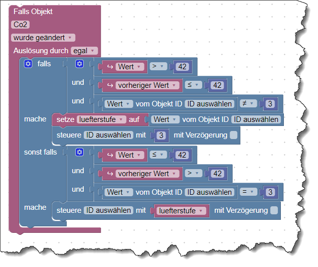

    ich hänge bei einem Skript welches wie folgt steuern soll:
    Bei Überschreitung eines CO-Wertes soll die Lüftungsanlage Stufe 3 steuern.
    Bei Unterschreitung dieses Wertes soll die Lüftungsanlage wieder in den alten Wert steuern, der vor der Überschreitung vorhanden war (hier hängt ein anderes Skript mit Aussentemperatur (Stufe 1 und 2) dann dran.
    Vielen Dank für eure Hilfe
    Chris

      @chriswitt
      Vorschlag:

        @codierknecht
        Merci dir.
