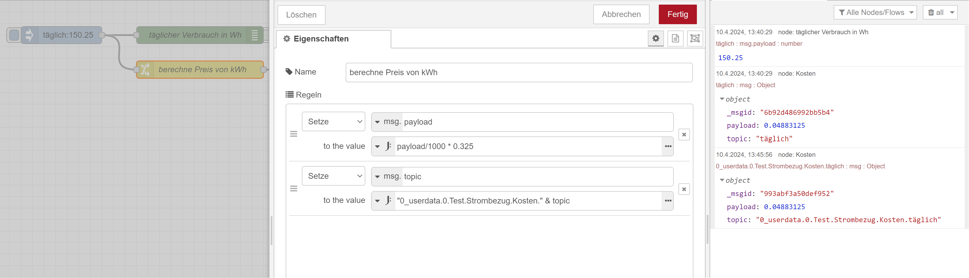

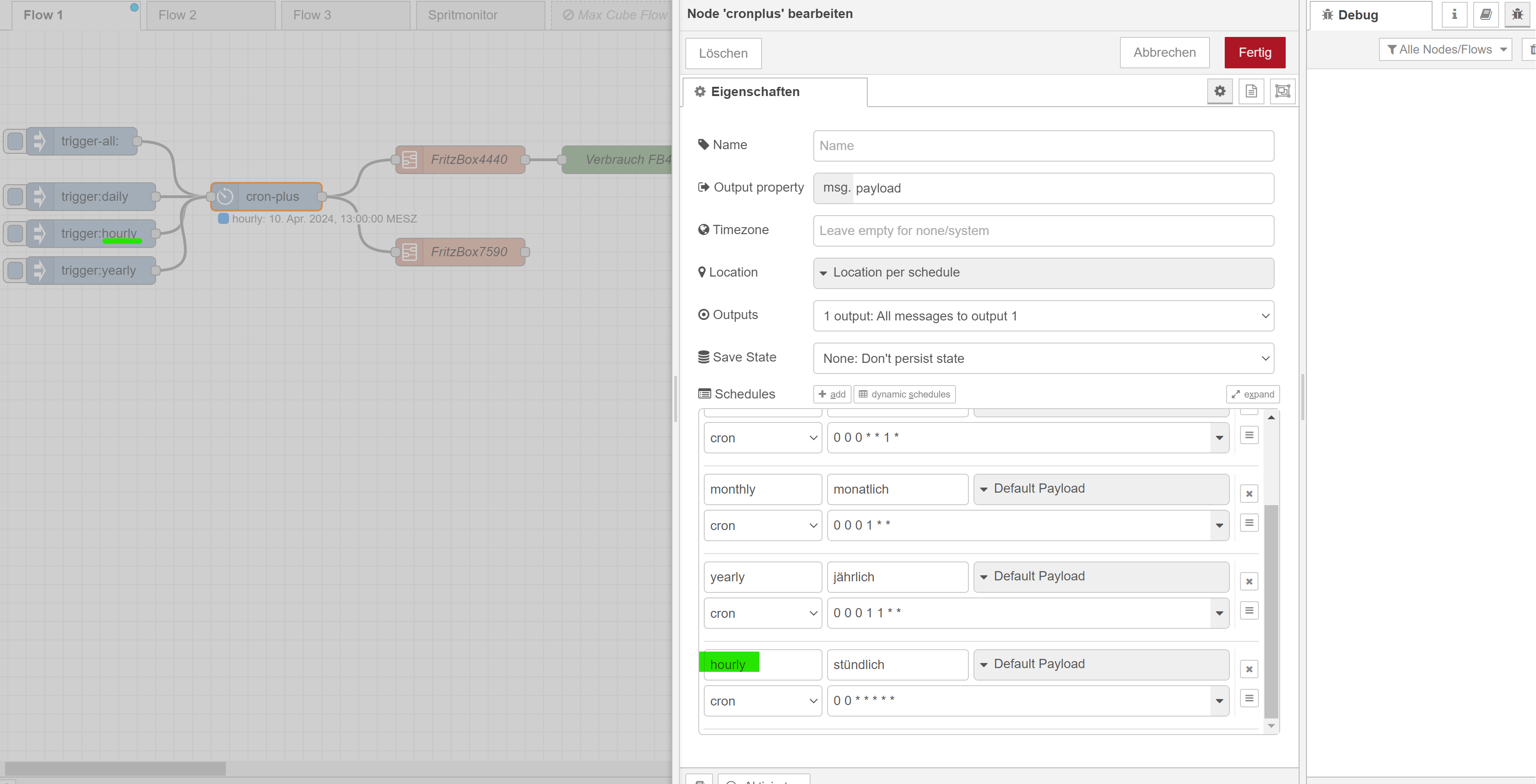

          Ggf. ist es sinnvoller - die Trigger alle gegen 0:00:00 starten zu lassen. Dann muss man die Scheduler halt entsprechend ändern:
          MartyBr
          wrote on last edited by
          #33
          @mickym
          Hallo @mickym ,
          kurz zu mir: Ich habe keinerlei Erfahrung mit Node-red und bin gerade über diesen Thread gestolpert und versuche die Programmierung nachzuvollziehen.
          Ich habe deinen Flow installiert. Die Datenpunkte sind auch angelegt worden.
          Ich stolpere aber an (mindesten) zwei Stellen:
          Wie kann ich die Schedules erweitern? Ich hätte gerne zusätzlich stündlich und jährlich.
          Weiter benötige ich eine Kostenauswertung getrennt nach Gerät.
          Mein Stand ist der Import des letzten Flows.
          Viele Grüße
          Martin
          Martin
          Intel NUCs mit Proxmox / Iobroker als VM unter Debian
          Raspeberry mit USB Leseköpfen für Smartmeter
          Homematic und Homematic IP
          M mickymM 2 Replies Last reply
          • M MartyBr
            @mickym
            Hallo @mickym ,
            Viele Grüße
            Martin
            MartyBr
            #34
            @martybr
            Das habe ich nun angepasst. Ist das so in Ordnung?

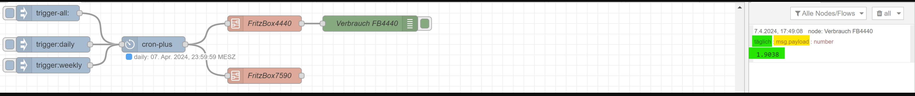

                            "cf229178dca653c1"
                    "id": "f1b0b23ecc796e87",
                    "type": "inject",
                    "z": "b6a02d4027b9655a",
                    "name": "",
                    "props": [
                            "p": "topic",
                            "vt": "str"
                    "repeat": "",
                    "crontab": "",
                    "once": false,
                    "onceDelay": 0.1,
                    "topic": "trigger-all",
                    "x": 100,
                    "y": 60,
                    "wires": [
                            "bb070f61d47fcdfd"
                    "id": "54b71782eaa202fa",
                    "type": "inject",
                    "name": "",
                    "props": [
                            "p": "payload"
                            "p": "topic",
                            "vt": "str"
                    "repeat": "",
                    "crontab": "",
                    "once": false,
                    "onceDelay": 0.1,
                    "topic": "trigger",
                    "payload": "daily",
                    "payloadType": "str",
                    "x": 110,
                    "y": 180,
                    "wires": [
                            "bb070f61d47fcdfd"
                    "id": "d8046ce919ab4e18",
                    "type": "inject",
                    "name": "",
                    "props": [
                            "p": "payload"
                            "p": "topic",
                            "vt": "str"
                    "repeat": "",
                    "crontab": "",
                    "once": false,
                    "onceDelay": 0.1,
                    "topic": "trigger",
                    "payload": "weekly",
                    "x": 110,
                    "y": 240,
                    "wires": [
                            "bb070f61d47fcdfd"
                    "id": "897ac0a3992b06da",
                    "type": "subflow:dea0daa6098ba7f9",
                    "name": "Strombezug",
                    "env": [
                            "name": "counterSource",
                            "value": "alias.0.Verbrauch.Strom.HWR.Strom_Bezug",
                            "type": "str"
                            "name": "baseTopic",
                            "value": "0_userdata.0.Test.Strombezug",
                            "type": "str"
                    "x": 570,
                    "y": 80,
                    "wires": [
                    "id": "cf229178dca653c1",
                    "name": "Einspeisung",
                    "env": [
                            "value": "alias.0.Verbrauch.Strom.HWR.Strom_Einspeisung",
                            "type": "str"
                            "value": "0_userdata.0.Test.Stromeinspeisung",
                            "type": "str"
                    "x": 570,
                    "y": 160,
                    "wires": [
                    "id": "3bdc50cc2fcf8f69",
                    "type": "inject",
                    "name": "",
                    "props": [
                            "p": "payload"
                            "p": "topic",
                            "vt": "str"
                    "repeat": "",
                    "crontab": "",
                    "once": false,
                    "onceDelay": 0.1,
                    "topic": "trigger",
                    "payload": "hour",
                    "x": 110,
                    "y": 120,
                    "wires": [
                            "bb070f61d47fcdfd"
                    "id": "361255190e614223",
                    "type": "inject",
                    "name": "",
                    "props": [
                            "p": "payload"
                            "p": "topic",
                            "vt": "str"
                    "repeat": "",
                    "crontab": "",
                    "once": false,
                    "onceDelay": 0.1,
                    "topic": "trigger",
                    "payload": "month",
                    "x": 110,
                    "y": 300,
                    "wires": [
                            "bb070f61d47fcdfd"
                    "id": "e9bd0262aa73e1c0",
                    "type": "inject",
                    "name": "",
                    "props": [
                            "p": "payload"
                            "p": "topic",
                            "vt": "str"
                    "repeat": "",
                    "crontab": "",
                    "once": false,
                    "onceDelay": 0.1,
                    "topic": "trigger",
                    "payload": "year",
                    "x": 110,
                    "y": 360,
                    "wires": [
                            "bb070f61d47fcdfd"
            Martin
            mickymM 1 Reply Last reply

              Nein - die Inject Nodes mit dem manuellen Trigger brauchst Du eigentlich nicht, wenn Du erst alles mit allen Triggern initialisiert hast. ]
              Wie Du die cron-Plus Node um Stunden erweiterst habe ich doch hier gezeigt:
              https://forum.iobroker.net/post/1148049
              bzw. mit 0:00 als Startzeit was ich persönlich schöner finde hier:
              https://forum.iobroker.net/post/1148199
              Aber für Dich gerne nochmal die Node mit einem Stundentrigger:
              [{"id":"bb070f61d47fcdfd","type":"cronplus","z":"289f539dcc33814e","name":"","outputField":"payload","timeZone":"","storeName":"","commandResponseMsgOutput":"output1","defaultLocation":"","defaultLocationType":"default","outputs":1,"options":[{"name":"daily","topic":"täglich","payloadType":"default","payload":"","expressionType":"cron","expression":"0 0 0 * * * *","location":"","offset":"0","solarType":"all","solarEvents":"sunrise,sunset"},{"name":"weekly","topic":"wöchentlich","payloadType":"default","payload":"","expressionType":"cron","expression":"0 0 0 * * 1 *","location":"","offset":"0","solarType":"all","solarEvents":"sunrise,sunset"},{"name":"monthly","topic":"monatlich","payloadType":"default","payload":"","expressionType":"cron","expression":"0 0 0 1 * *","location":"","offset":"0","solarType":"all","solarEvents":"sunrise,sunset"},{"name":"yearly","topic":"jährlich","payloadType":"default","payload":"","expressionType":"cron","expression":"0 0 0 1 1 * *","location":"","offset":"0","solarType":"all","solarEvents":"sunrise,sunset"},{"name":"hourly","topic":"stündlich","payloadType":"default","payload":"","expressionType":"cron","expression":"0 0 * * * * *","location":"","offset":"0","solarType":"all","solarEvents":"sunrise,sunset"}],"x":300,"y":5480,"wires":[["fd9141731c825484","bf383941346e9ae4"]]}]
              Wenn Du manuell einen bestimmten Trigger auslösen möchtest, dann musst Du den Namen des Schedulers in die payload schreiben:
              Ich hab Dir das korrespondierende reingeschrieben.
              Die Subflows Nodes sind soweit in Ordnung. Jährlich war schon in der urspünglichen Node enthalten - das siehst Du an den Schedulern - NICHT an den Inject Nodes - die sind NUR zum TESTEN des jeweiligen Schedulers.!!!!

                  Ich habe nun deine Änderungen eingetragen:
                          "id": "bb070f61d47fcdfd",
                          "type": "cronplus",
                          "name": "",
                          "outputField": "payload",
                          "timeZone": "",
                          "storeName": "",
                          "commandResponseMsgOutput": "output1",
                          "defaultLocation": "",
                          "defaultLocationType": "default",
                          "outputs": 1,
                          "options": [
                                  "name": "daily",
                                  "topic": "täglich",
                                  "payloadType": "default",
                                  "payload": "",
                                  "expressionType": "cron",
                                  "expression": "0 0 0 * * * *",
                                  "location": "",
                                  "offset": "0",
                                  "solarType": "all",
                                  "solarEvents": "sunrise,sunset"
                                  "name": "weekly",
                                  "topic": "wöchentlich",
                                  "payload": "",
                                  "expression": "0 0 0 * * 1 *",
                                  "location": "",
                                  "offset": "0",
                                  "solarType": "all",
                                  "name": "monthly",
                                  "topic": "monatlich",
                                  "payload": "",
                                  "expression": "0 0 0 1 * *",
                                  "location": "",
                                  "offset": "0",
                                  "solarType": "all",
                                  "name": "yearly",
                                  "topic": "jährlich",
                                  "payload": "",
                                  "expression": "0 0 0 1 1 * *",
                                  "location": "",
                                  "offset": "0",
                                  "solarType": "all",
                                  "name": "hourly",
                                  "topic": "stündlich",
                                  "payload": "",
                                  "expression": "0 0 * * * * *",
                                  "location": "",
                                  "offset": "0",
                                  "solarType": "all",
                          "x": 340,
                          "y": 120,
                          "wires": [
                                  "897ac0a3992b06da",
                                  "cf229178dca653c1"
                  Ist das so in Ordnung? Benötige ich die beiden Trigger "Daily und Weekly" nicht, also nur den Trigger "Trigger-all"?

                    @martybr sagte in Tageszähler Stromverbrauch:
                    Du siehst doch alle Scheduler. Mit den Inject-Nodes triggerst DU manuell - das ist einmal mit Trigger-all zum Initialisieren OK - aber ansonsten brauchst Du die Inject Nodes nicht. Du kannst die auch komplett löschen, dann werden die Datenpunkte halt erst angelegt, wenn der Zeitpunkt gekommen ist und dann erst beim übernächsten Mal gezählt, weil ja dann erst die jeweiligen Zählerstände erfasst werden.

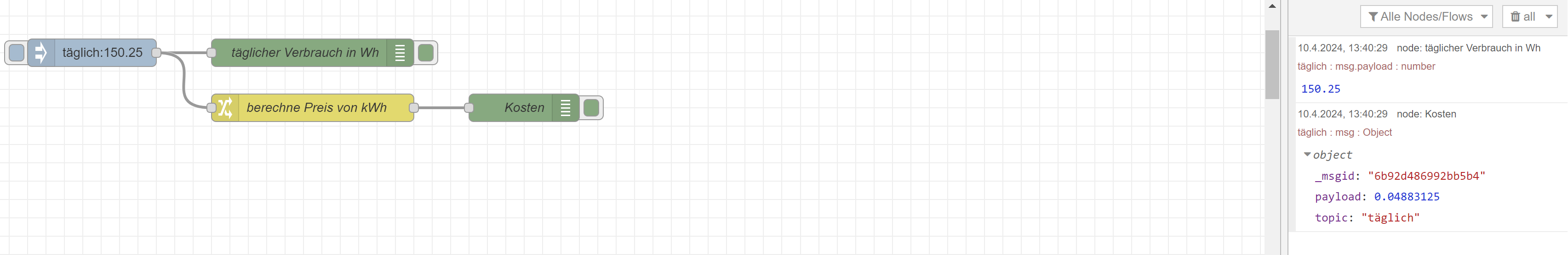

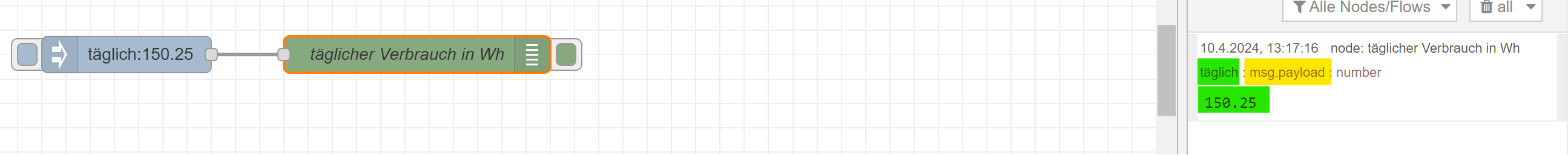

                          @martybr Wie Du an der Debugausgabe siehst enthält das ausgegebene Nachrichtenobjekt eine payload:
                          und der topic war täglich - also ist das der tägliche Verbrauch der hier in der Debug node ausgegeben wird.
                          Nun simuliere ich mal mit einer Inject-Node einen täglichen Verbrauch von 150,25 Wh.
                          Nun nimmst Du einfach eine ChangeNode und modifizierst Deine payload - indem Du durch 1000 teilst und mit dem kWh Preis multiplizierst. Das Ergebnis wird nun in der Debug Node Kosten ausgegeben. Wenn der kWh Preis 0,325 € ist.
                          Das Ergebnis kannst Du dann natürlich irgendwo im iobroker speichern.
                          Wenn Du Dich aber nicht weiter mit NodeRed beschäftigen willst und doch lieber puzzelst, kannst Du ja mit Blockly die Datenpunkte weiter verarbeiten.
                          • mickymM mickym
                            MartyBr
                            #42
                            @mickym
                            Nein, mit Blockly läuft das ja. Ich will es ja gerade aufgrund der Übersichtlichkeit in Node-red machen!
                            Hänge ich den Change-node nun nach dem Subflow? Wie kann ich die Datenstruktur anlegen?
                            Martin
                            • M MartyBr
                              @mickym
                              mickymM Online
                              mickymM Online
                              mickym
                              wrote on last edited by mickym
                              #43

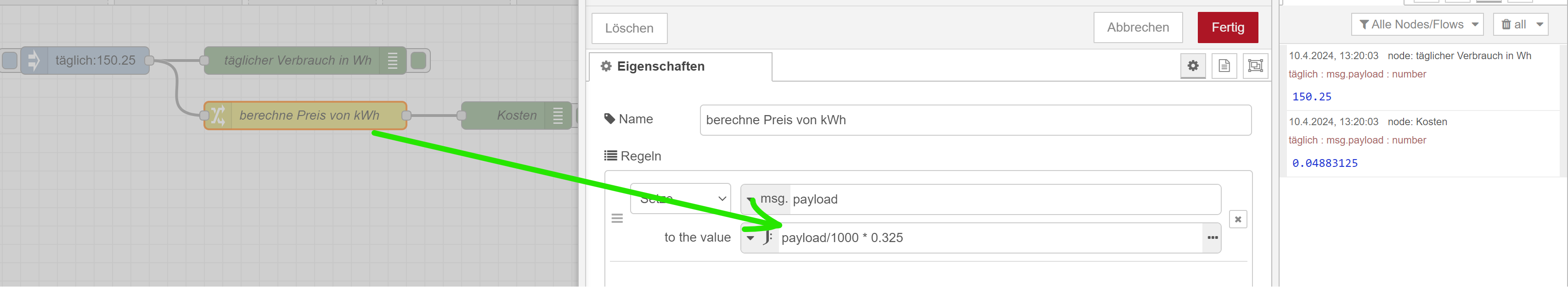

                              @martybr Nun ja Du kannst die Change Node wie gesagt an den Subflow hängen und dann ggf. das topic so verändern, dass die Datenpunkte automatisch geschrieben werden.
                              Ich habe Dir ja gerade gezeigt wie Du die payload veränderst, Du kannst das natürlich auch das topic entsprechend verändern.
                              Wenn Du Dir in der DebugNode das komplette Nachrichtenobjekt ausgeben lässt, dann siehst Du ja folgendes:
                              So neben der payload - kannst Du auch das topic modifizieren. Wenn Du bis jetzt bei Deinem Strombezug
                              0_userdata.0.Test.Strombezug als Basis angegeben hast, dann solltest Du ja darunter nun 2 Ordner mit den Zähler und Verbrauch haben.
                              Nun kannst Du ja für die Kosten noch einen Ordner Kosten nehmen und das topic entsprechend dran hängen.
                              Wie Du in der letzten Debugausgabe nun siehst wurde das topic täglich nun mit dem vollständigen Pfad ergänzt.
                              Also: 0_userdata.0.Test.Strombezug.Kosten.täglich

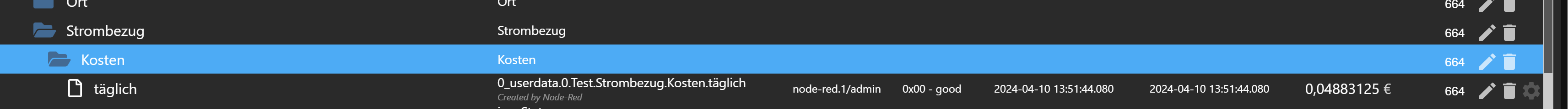

                              In einer iobroker-Out Node kannst Du nun die payload in den Datenpunkt schreiben - und da kein topic angegeben wurde, wird automatisch das topic des Nachrichtenobjektes genommen.
                              Hier mal die Konfiguration der iobroker-Out Node:
                              Type ist hier "value" - das entspricht im Blocky was bestätigt schreiben (oder aktualisiere). Wenn Du type command nutzt wird unbestätigt als ohne ACK Flag geschrieben (also steuere). Dann kannst Du auch gleich die Einheit und den Datentyp mitgeben.
                              Wie Du siehst wurde mit dieser Konfiguration die payload in einen Datenpunkt geschrieben:
                              und zwar unter : 0_userdata.0.Test.Strombezug.Kosten.täglich
                              Hier wieder zum Import zum Spielen:
                              [{"id":"e03388c41fb02646","type":"inject","z":"143ca7a65ecb3e5b","name":"","props":[{"p":"payload"},{"p":"topic","vt":"str"}],"repeat":"","crontab":"","once":false,"onceDelay":0.1,"topic":"täglich","payload":"150.25","payloadType":"num","x":550,"y":260,"wires":[["1504ed0e4a1e90ef","bdc3de400373783c"]]},{"id":"1504ed0e4a1e90ef","type":"debug","z":"143ca7a65ecb3e5b","name":"täglicher Verbrauch in Wh","active":false,"tosidebar":true,"console":false,"tostatus":false,"complete":"payload","targetType":"msg","statusVal":"","statusType":"auto","x":790,"y":260,"wires":[]},{"id":"bdc3de400373783c","type":"change","z":"143ca7a65ecb3e5b","name":"berechne Preis von kWh","rules":[{"t":"set","p":"payload","pt":"msg","to":"payload/1000 * 0.325","tot":"jsonata"},{"t":"set","p":"topic","pt":"msg","to":"\"0_userdata.0.Test.Strombezug.Kosten.\" & topic","tot":"jsonata"}],"action":"","property":"","from":"","to":"","reg":false,"x":790,"y":320,"wires":[["f287b278474feccf","24bf979302b25be9"]]},{"id":"f287b278474feccf","type":"debug","z":"143ca7a65ecb3e5b","name":"Kosten","active":true,"tosidebar":true,"console":false,"tostatus":false,"complete":"true","targetType":"full","statusVal":"","statusType":"auto","x":1000,"y":380,"wires":[]},{"id":"24bf979302b25be9","type":"ioBroker out","z":"143ca7a65ecb3e5b","name":"","topic":"","ack":"true","autoCreate":"true","stateName":"","role":"","payloadType":"number","readonly":"false","stateUnit":"€","stateMin":"","stateMax":"","x":1020,"y":320,"wires":[]}]

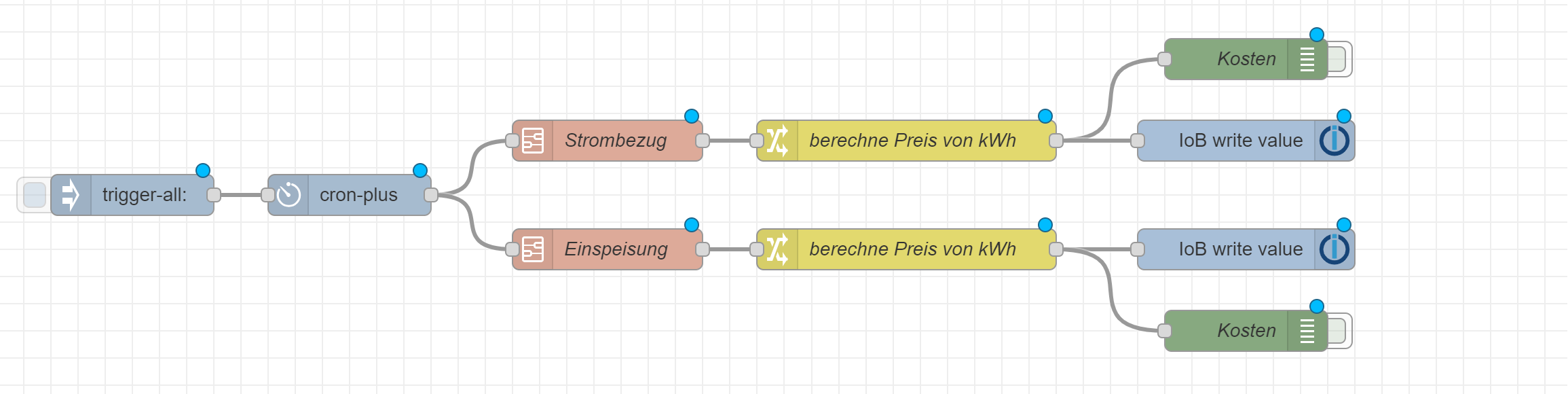

                                @mickym
                                Das sieht schon sehr gut aus.
                                Ich habe auch die Einspeisung eingetragen, da gerade kein Strombezug erfolgt.
                                Hier der komplette Flow:

                                        "type": "cronplus",
                                        "name": "",
                                        "timeZone": "",
                                        "storeName": "",
                                        "outputs": 1,
                                        "options": [
                                                "name": "daily",
                                                "topic": "täglich",
                                                "payload": "",
                                                "location": "",
                                                "offset": "0",
                                                "solarType": "all",
                                                "name": "weekly",
                                                "payload": "",
                                                "location": "",
                                                "offset": "0",
                                                "solarType": "all",
                                                "name": "monthly",
                                                "payload": "",
                                                "location": "",
                                                "offset": "0",
                                                "solarType": "all",
                                                "name": "yearly",
                                                "payload": "",
                                                "location": "",
                                                "offset": "0",
                                                "solarType": "all",
                                                "name": "hourly",
                                                "payload": "",
                                                "location": "",
                                                "offset": "0",
                                                "solarType": "all",

                                        "name": "berechne Preis von kWh",
                                        "rules": [
                                                "t": "set",
                                                "p": "payload",
                                                "pt": "msg",
                                                "to": "payload * 0.425",
                                                "tot": "jsonata"
                                                "t": "set",
                                                "p": "topic",
                                                "pt": "msg",
                                                "to": "\"0_userdata.0.Test.Strombezug.Kosten.\" & topic",
                                                "tot": "jsonata"
                                        "rules": [
                                                "t": "set",
                                                "p": "payload",
                                                "pt": "msg",
                                                "to": "payload * 0.08",
                                                "tot": "jsonata"
                                                "t": "set",
                                                "p": "topic",
                                                "pt": "msg",
                                                "to": "\"0_userdata.0.Test.Stromeinspeisung.Kosten.\" & topic",
                                                "tot": "jsonata"

                                Die anderen Datenpunkte kommen wahrscheinlich später dazu, wenn der Cron plus entsprechende Trigger bekommt?
                                Vielen Dank erst mal für deine Mühe. Ich schaue mir das mal genau an.
                                Ich hatte bei meinen Experimenten immer das Problem, dass der Change keine "Number" aus dem Payload erzeugen konnte. Aber jetzt habe ich ja einen Hinweis, wie es richtig gemacht wird.
                                Danke noch mal für deine Hilfe!
                                Martin

                                  Na schaut doch gut und übersichtlich aus. Um 15 Uhr sollte dann ja der erste Datenpunkt auftauchen, wenn Du alles einmal getriggert hattest.
                                  An der Optik Deiner Flows kann man noch bissi arbeiten. ;)
                                  In der Hilfe zur cronplus Node - kannst Du Dich ja in die Details einlesen. Und Du musst halt überprüfen welche Einheit bei der Kostenberechnung ausgespuckt werden, ob kWh oder Wh. Aber das findest Du alles selbst raus.

                                    Genau. Ich baue jetzt noch die PV dazu. Hier brauche ich keine Kosten erfassen. Dann schaue ich mal, ob ich das auch schön grafisch umsetzen kann.
                                    P.S.
                                    Ja, bin aber schon froh, dass "mein" erster Flow läuft :wink:
