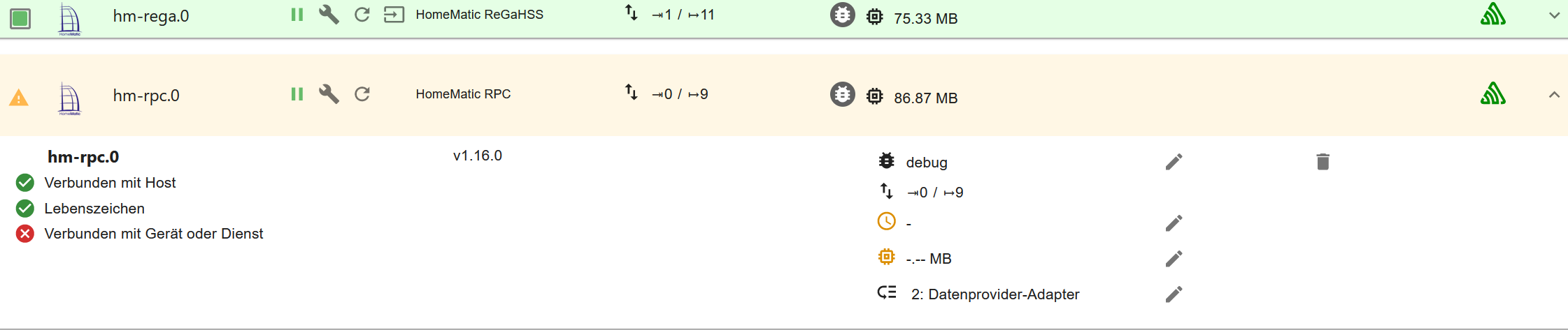

    ich bekomme nach Neuaufsetzen des IoBrokers die hm-rpc-Instanzen nicht zum Laufen, siehe Log am Beispiel hm-rpc.0, gleiches gilt für hm-rpc.1
    2024-04-03 14:00:11.318 - warn:
    admin.0 (1975) hm-rpc has an invalid jsonConfig:
    [{"instancePath":"/items/_deviceManager","schemaPath":"#/properties/
    items/patternProperties/%5E.%2B/allOf/8/then/
    additionalProperties","keyword":"additionalProperties","params":
    {"additionalProperty":"innerStyle"},"message":"must NOT have additional
    properties"},{"instancePath":"","schemaPath":"#/
    if","keyword":"if","params":{"failingKeyword":"then"},"message":"must
    match \"then\" schema"}]
    2024-04-03 14:00:37.021 - error: hm-rpc.0 (2086) Init not possible, going to stop: Unknown XML-RPC tag 'TITLE'
    2024-04-03 14:01:06.838 - error: hm-rpc.0 (2086) Init not possible, going to stop: Unknown XML-RPC tag 'TITLE'
    2024-04-03 14:01:07.026 - info: hm-rpc.0 (2086) xmlrpc -> 192.168.5.133:42010/ init ["http://192.168.5.134:42010",""]
    2024-04-03 14:01:07.056 - error: hm-rpc.0 (2086) Cannot call init: [http://192.168.5.134:42010, ""] Unknown XML-RPC tag 'TITLE'
    2024-04-03 14:01:07.067 - info: hm-rpc.0 (2086) terminating
    alle ioBroker-Komponenten incl. Adaptern auf Raspi 4B mit aktuellem Stand:
    f35f4c8f-0744-40cb-8852-e2a65a3dbfdc-grafik.png ![
    Adapter-Konfigurationen:
    Raspberrymatic läuft auf einem Raspi 3B mit aktueller Firmware und unveränderten Einstellungen bzgl. der Portfreigaben:
    Logdatei im Debugmodus:
    iobroker.current.log.htm
    Ich wäre für Ideen sehr dankbar.

                            • F Offline
                              F Offline
                              frank54
                              @mcm57
                              zum besseren Verständnis und um Missverständnisse zu vermeiden:
                              mit Erstellen des posts hatte ich den Effekt, dass zwar die hm-rega startete, nicht jedoch die hm-rpc-Instanzen.
                              Später habe ich auf einem anderen Raspi 4B mit 128GB SSD und 8GB RAM nochmal den Iobroker installiert, bei dem nun auch wie beschrieben die hm-rega zuckte. Auf diesem Gerät sind die Versionsstände identisch, lediglich die node.js ist v18.20.2, nun also
                              • F frank54
                                B Offline
                                B Offline
                                bkuerby
                                @frank54
                                Hi, ich hatte den selben Fehler. Bei mir hat es geholfen, Benutzer und Passwort in den beiden Adapter neu einzutragen.
                                Aus irgendeinem Grund waren die Felder in den Adaptereinstellungen nicht mehr ausgefüllt.
