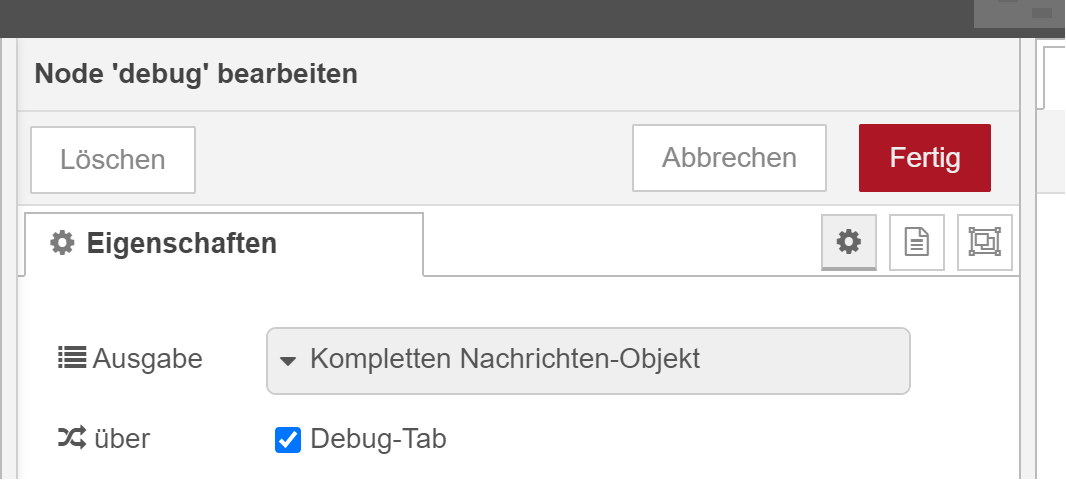

            @iobrokerin Auf die Ausgabe des kompletten Nachrichtenobjekts in der Debug Node umstellen.
            Dann den Wert der gesamten Nachricht über die Schaltfläche kopieren:
            Dabei auf die Schaltfläche neben das Nachrichtenobjekt (genau auf der selben Höhe Ebene) klicken:
            Danach ist das Objekt in der Zwischenablage und danach das hier in CodeTags reinkopieren:
