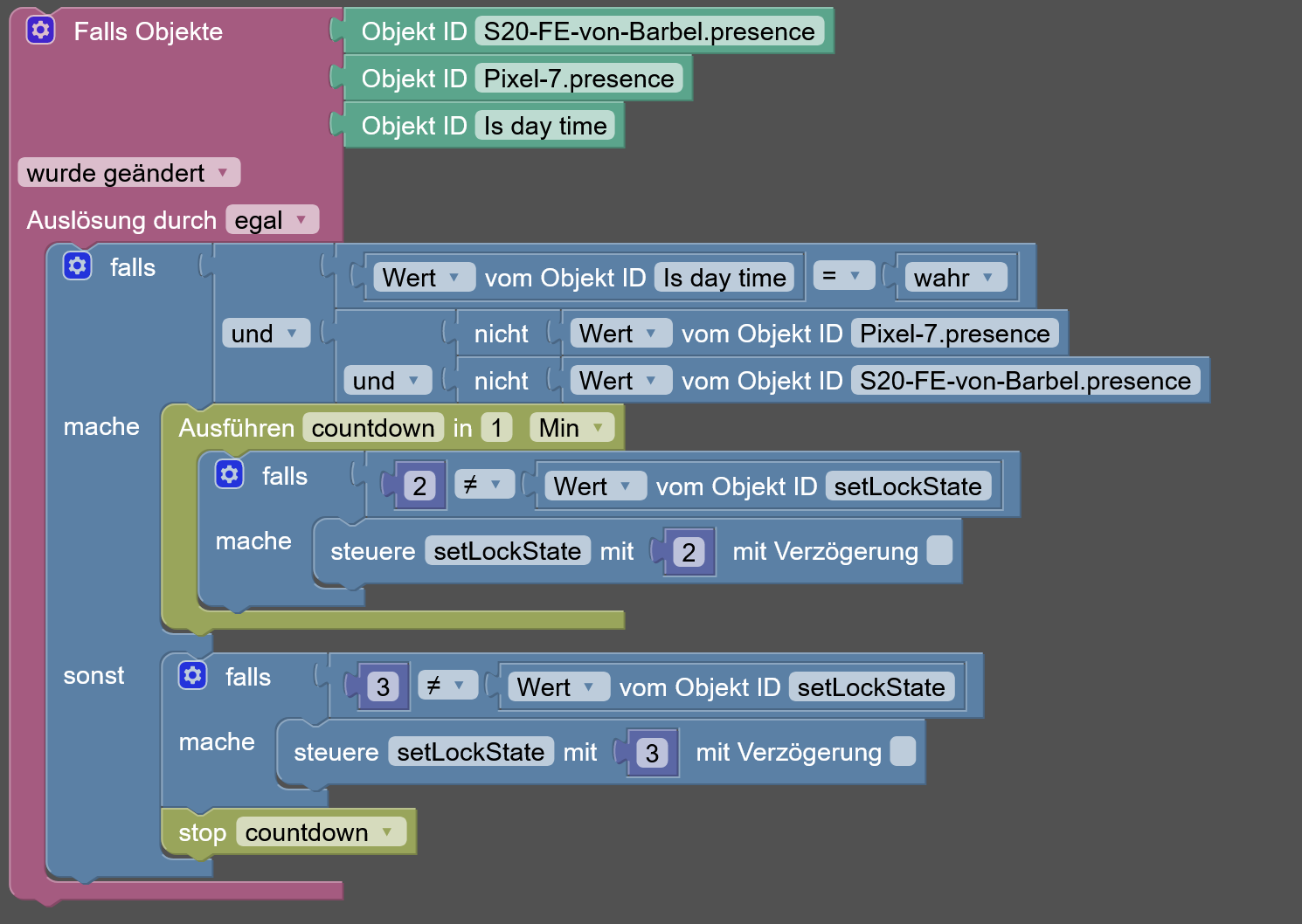

    Ich habe ein Blockly der das Wlan vom Handy überwacht und das per Telegramm Abwesenheit mitteilt und die Tür dann zuschließt.
    Jetzt kommt es aber vor das sich das Handy z.B. kurz aus dem WLan ab und wieder anmeldet. Der Trigger schließt also die Tür zu und sofort wieder auf. Wie kann ich das lösen das das Blockly nach einer 2 Minuten Verzögerung zum Auslösen des Triggers etwas einbaue das nachdem die Zeit abgelaufen ist noch einmal geprüft wird ob sich das Handy im Wlan befindet oder nicht und dann erst zugeschlossen und die Mitteilung als Telegramm gesendet wird.

      Mit einem Timeout und dann im Timeout erneut die Falls Abfrage und dann falls wahr schalten. Wenn ich dich richtig verstanden habe.

        und wie immer gilt, zeigen bitte ;)

            @biker1602 sagte: Wie kann ich das lösen ...
            Das hast du bereits im gezeigten Blockly gelöst, da der Timeout nur dann abläuft, wenn während der Timeout-Dauer alle 3 Bedingungen erfüllt bleiben. In allen anderen Fällen wird der Timeout gestoppt.

              Sollte ich die Countdownzeit dann eventuell erhöhen da es ja im fb-checkpresence Adapter auch etwas dauert bevor er reagiert.

                @biker1602 sagte: Countdownzeit dann eventuell erhöhen
                Die Zeit sollte an das Verhalten des Adapters (den ich nicht kenne) angepasst werden.
