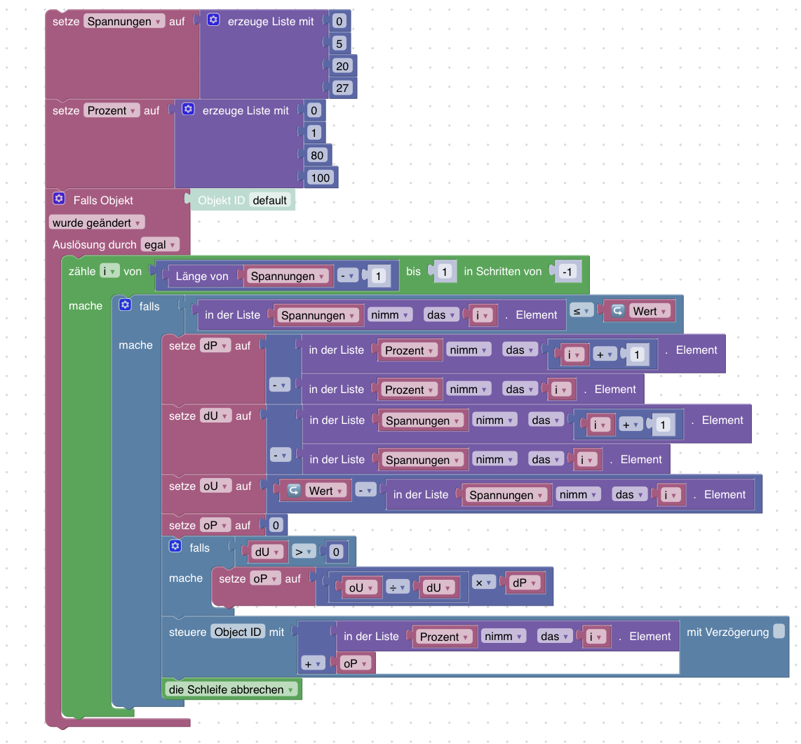

      Asgothian
      @fk757
      Du kannst die Tabelle in Blockly als 2 Listen abbilden und dann zwischen den stütz stellen linear approximieren. Wichtig ist nur das du dann zusätzlich das Paar 0v = 0% mit in die Tabelle aufnimmst falls diese nicht in der Tabelle vorhanden sind.

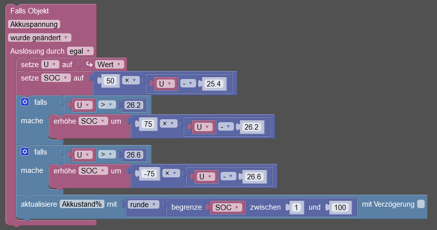

                @fk757
                Davon abgesehen, dass die Tabelle nur für die Leerlaufspannung gilt, könnte man sie so annähern:

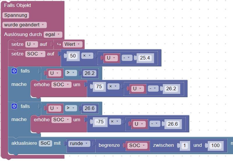

                            FK757

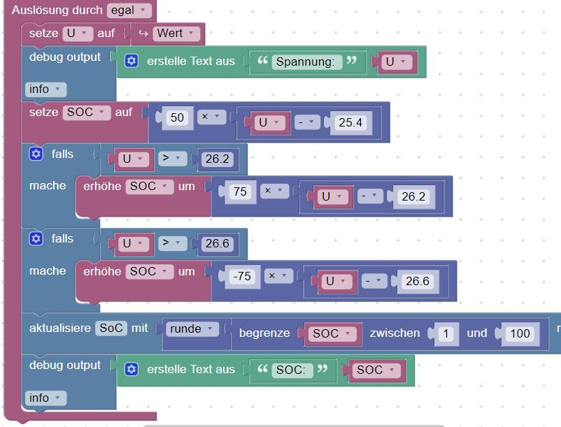

                              @fk757
                              Ergänze mal um zwei Log-Ausgaben:
