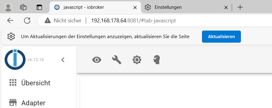

                  @pistus löschmnal den Cache im Browser

                    @arteck Danke, das hat geholfen. Woran hast Du das erkannt?
