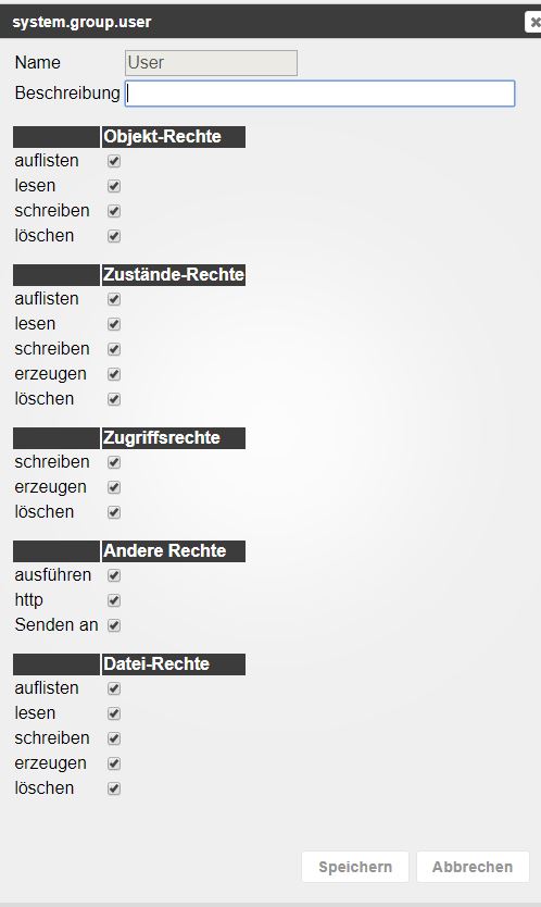

      so bin ein wenig weiter… so wie es aussieht werden die rechte seit neustem nicht richtig gesetzt..
      das komische ist nur bei meinen hue's.. alles andere ist ok
      wobei andere Geräte richtig sind
      gibt es eien Befehl um dies wieder richtig zu biegen ??
      wenn nicht wo werden diese abgelegt ??
      • arteckA Offline
        arteckA Offline
        arteck
        sagtmal wann ist das dazu gekommen ??
        war bei mir bei "schreiben" aus
