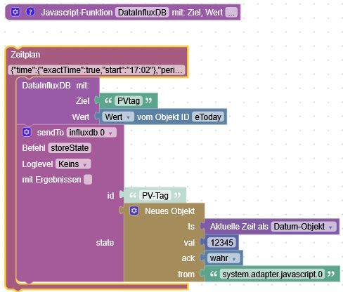

    @haus-automatisierung sagte in Objekt zu bestimmten Zeitpunkt Speichern:
    Array übergeben. Siehe Doku

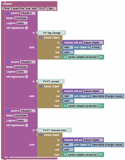

    Ich stelle mich zu unbeholfen an, da ich nur wenig Erfahrung mit Blockly, geschweige denn mit Javscript habe. Meine Fragen sind grundlegender Art: Ich hatte in der Doku gesehen, wie das Query verändert wird (Thema Array), das war mir aber bereits bekannt. In meinem Blockly-Modell kann ich aber keine Änderung in Java erstellen, da beim Switchen auf Javascript der Code schreibgeschützt ist. Wo sollte ich das Array erstellen? Wahrscheinlich stelle ich mich nur dumm an, hoffe aber dennoch auf Hilfe.
    Ich kann aber auch 2 verschiedene Anweisungen für 2 Datenpunkte mit Blockly wie oben angezeigt erstellen, ich dachte es geht eleganter. Es bliebe aber dann immer noch die Frage der unterschiedlichen Feldbezeichnungen, wo kann ich die festlegen?
    Ergebnisnachtrag:
    Das ist jetzt meine Lösung, vielleicht geht es auch eleganter, aber nicht mit meinen Kenntnisstand!
    Danke für die Unterstützung.

    @nobbiman sagte in Objekt zu bestimmten Zeitpunkt Speichern:
    Achso, Du wolltest unterschiedliche IDs schreiben. Dachte mehrere Werte zu unterschiedlichen Zeitpunkten für die gleiche ID. Das würde mit einem Array gehen. Sonst ist Dein Weg jetzt so richtig.

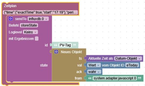

      @haus-automatisierung Vielleicht habe ich mich nicht korrekt ausgedrückt. Dass du den Weg jetzt als richtig ausweist, adelt mich 👼 Danke nochmals!

        @nobbiman Generell würde ich aber ggf. den Baustein "Ende des Tages" nutzen, um nicht einen Eintrag für 23:57 Uhr in Deinem Beispiel zu setzen, sondern wirklich um 23:59:59.999

          @haus-automatisierung Ich habe das mal umgesetzt, auch wenn in diesem Beispiel der exakte Zeitpunkt unerheblich ist, da sich die Daten (PV-Forecast + PV Tagesertrag) nach Sonnenuntergang nicht mehr verändern. Ist aber korrekt und an anderer Stelle bei mir führt dein Weg richtigerweise zu einer höheren Genauigkeit.
