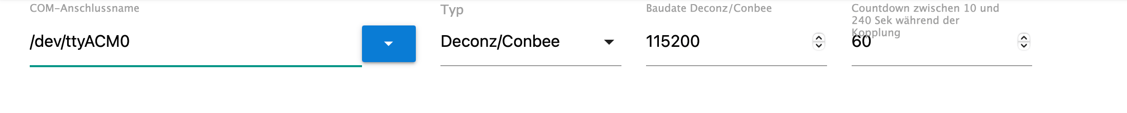

                @thomas-braun Das könnte das Problem sein. Da steht drin:
                Was müsste ich da eintragen (ganzer Pfad)?
                Thomas BraunT 1 Reply Last reply

                  @guitardoc
                  Halt den ganzen, absoluten Pfad:
                  /dev/serial/by-id/usb-dresden_elektronik_ingenieurtechnik_GmbH_ConBee_II_DE2285504-if00
                  Nutzt dir aber nichts, solange das Gerät nicht richtig durchgereicht wurde und mit den richtigen Rechten versehen wurde.
                  Die Baud-Rate muss soweit ich mich erinnere auch umgestellt werden. Weiß aber den Wert nicht mehr.
                  G 1 Reply Last reply

                                Die Anleitung hatte ich schon abgearbeitet als ich den LXC eingerichtet hab. Da ist auch immer noch alles richtig drin, hab ich gerade noch mal geprüft. Allerdings ein Punkt ist anders. Die Rechte stehen nicht auf nobody nogroup, sondern auf
                                crw-rw-rw-  1 root dialout 166,     0 Mar 26 14:17 ttyACM0
                                Wenn ich jetzt im Adapter statt /dev/ttyACM0 den Pfad /dev/serial/by-id/usb-dresden_elektronik_ingenieurtechnik_GmbH_ConBee_II_DE2285504-if00 setze, dann bleibt der Adapter gelb und gibt folgende Fehlermeldung aus:
                                zigbee.0
                                2024-03-26 15:16:23.394	error	Error herdsman start
                                zigbee.0
                                2024-03-26 15:16:23.394	error	Failed to start Zigbee
                                zigbee.0
                                2024-03-26 15:16:23.394	error	Starting zigbee-herdsman problem : "Error while opening serialport 'Error: Error: Permission denied, cannot open /dev/serial/by-id/usb-dresden_elektronik_ingenieurtechnik_GmbH_ConBee_II_DE2285504-if00'"
                                PS. Im iobroker LXC stehen die Rechte natürlich richtig auf
                                crw-rw-rw- 1 nobody nogroup 166, 0 Mar 26 15:36 ttyACM0
                                Oben (root dialout) waren die Rechte des Proxmox angegeben. Sorry für das Verwirrspiel...
                                Also das Durchreichen hab ich so gemacht wie in der Anleitung beschrieben. Aber wie gesagt, es funktioniert nicht, wenn ich den ganzen Pfad angebe.
