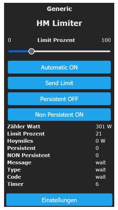

    schnitze mir gerade eine Nulleinspeisung per Tasmota Scripting zusammen
    die einen HM Wechselrichter steuern soll.
    Kennt jemand die Zuordnung von Persistent und NonPersistent beim OpenDtu Projekt ?
    Beispiel Webquery :
    WebQuery http://USER:PW@192.168.2.65/api/limit/config/ POST [Content-Type:text/plain]data={"serial":"114184210379", "limit_type":1, "limit_value":25}"
    Wie ist es richtig ?
    NonPersistent limit_type 1 ist Prozent
    NonPersistent limit_type 0 ist Watt
    Persistent limit_type ??? ist Prozent
    Persistent limit_type 256 ist Watt
    Zum Projekt, es soll der Bezugszähler Wattwert per JSON eingelesen werden und
    dann per Berechnung das Limit für den Hoymiles Wechselrichter gesendet werden.
    Soweit klappt das schon fehlt halt nur die Zuordnung persistent und non.
    Ideen ?
