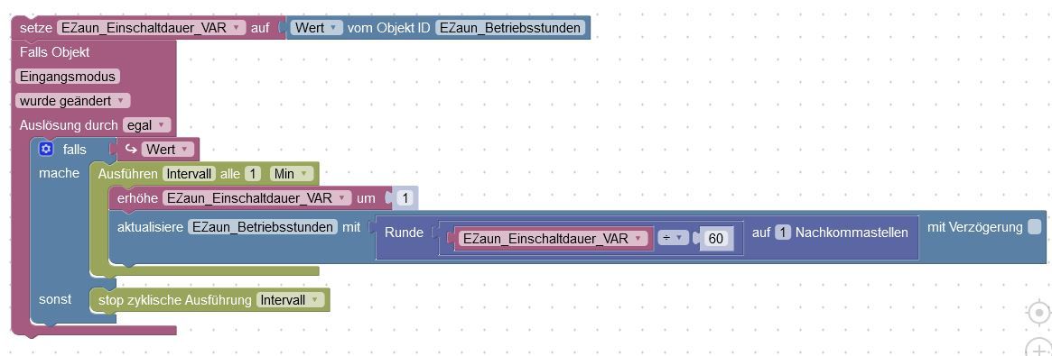

    ich hab vor einem Jahr mit eurer Hilfe ein Script gemacht was sowas wie ein Betriebsstundenzähler sein soll. Grundsätzlich funktioniert es auch aber ab und an wird der Wert der unter 0_userdata liegt auf 0 gesetzt! Das soll natürlich so nicht sein
    Hier der ursprüngliche Thread:
    Re: Betriebstunden loggen

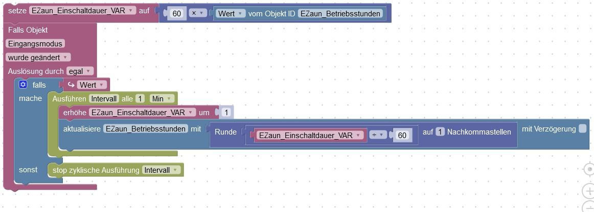

    So schaut das Blockly aus:
    Habt ihr Rat wie das sein kann?
    Ich kann noch nicht mal sagen wann es passiert, vor 1-2 Tagen war noch irgendwas über 100 drinnen gestanden, heute sind es 3,4
    Viele Grüße

      @coachi sagte: Habt ihr Rat wie das sein kann?
      Beim Einlesen bei Skriptstart muss der DP-Wert mit 60 multipliziert werden.
      C 1 Antwort Letzte Antwort

        Was ist denn der Hintergrund und wie mach ich das? Ich versteh es leider nicht paul
        • C Coachi
          @coachi sagte: Was ist denn der Hintergrund
          In der Variablen werden Minuten hochgezählt. Der Datenpunkt enthält aber Betriebsstunden (beim Schreiben wird durch 60 dividiert).
          @coachi sagte in Wert in 0_userdate wird ab und an gelöscht:
          wie mach ich das?

            @paul53 Krass ;-) Da wär ich nicht drauf gekommen!
            Das komische ist ja das es meistens funktioniert hat, nur ab und an wurde der DP gelöscht. Heisst ich muss jetzt eh abwarten obs jetzt passt...
            So schauts jetzt aus:
            Danke dir

              @coachi sagte: nur ab und an wurde der DP gelöscht.
              Bei jedem Skriptstart wurde der Wert auf 1/60 verringert.

                @paul53 Deswegen gab es auch nie plausible Werte! Werd das jetzt die nächsten Wochen mal genau beobachten ;-)
