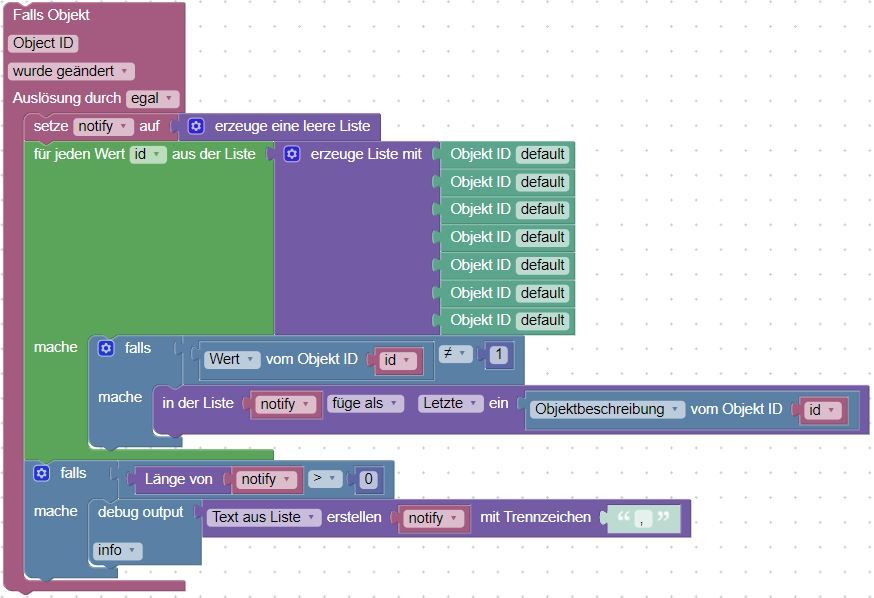

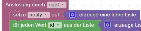

              @cdn sagte: Fehler von in der Liste...
              Die leere Liste ist vor der Schleife erzeugt?
              Bitte Blockly zeigen!
              C 1 Antwort Letzte Antwort
                C Offline
                C Offline
                cdn
                @paul53 ich sollte richtig lesen. Danke! Funktioniert!
