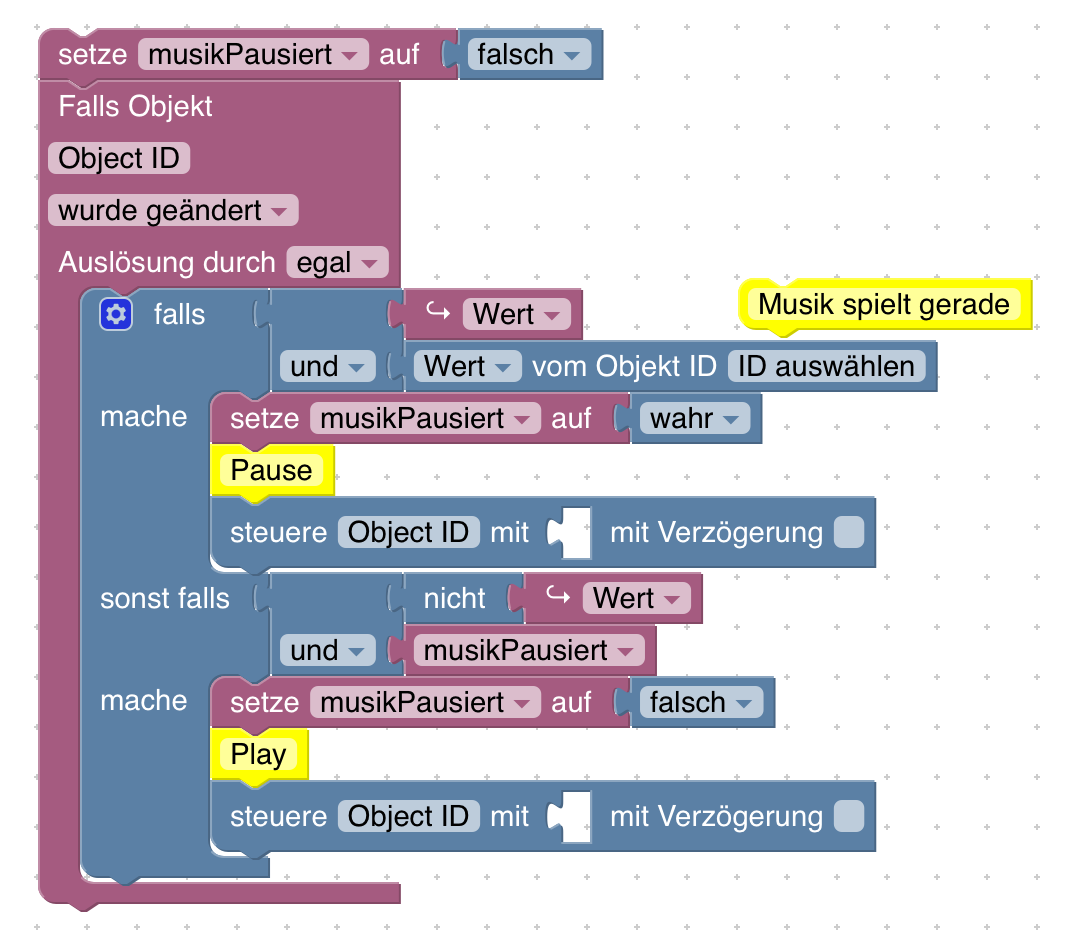

    Hallo
    Ich möchte gerne da ich viel telefoniere wenn das Festnetz klingelt sich die Musik der Alexa aus und danach wieder in den vorherigen Zustand wieder zurück geht.
    Ich nutze dafür von der Fritzbox den tr-064 Adapter mit dem es funktioniert das Alexa aus geht wenn es klingelt und danach wieder angeht aber das Problem ist, das wenn die Musik garnicht an war, das sie nach dem Telefonat angeht. Kann man ins Blockly einbauen das überprüft wie der Staus vor dem klingeln war?

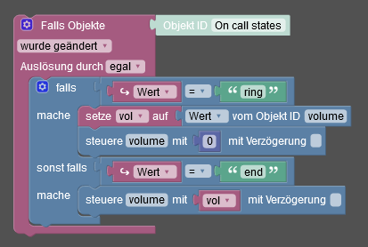

        @biker1602
        Ich mach das auch per VolumeDP
        Allerdings verwende ich nicht den Datenpunkt ringring als Trigger, sondern diesen:
        tr-064.0.callmonitor.toPauseState

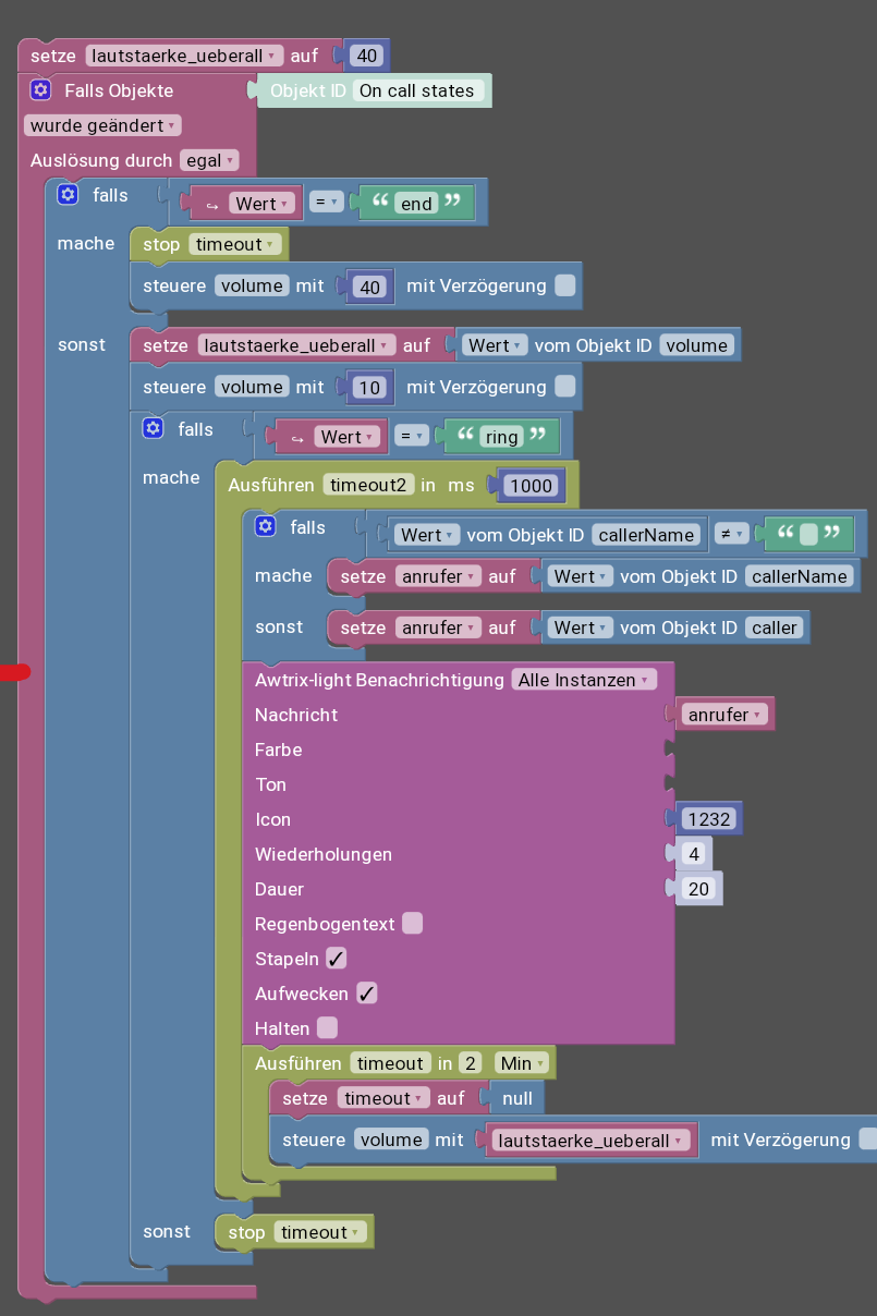

          @biker1602
          Mein Blockly dazu schaut so aus:
          Ich hoffe man kann das entziffern, bekomme im Moment keine besseren Screenshots hin.
          Ist auch noch Code für die Ansteuerung der Awtrix3 dabei, deswegen etwas länger.
