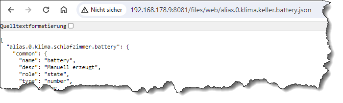

      Ich würde jetzt gerne ein paar config json files lokal ablegen um dieses dann via http request auszulesen. gibt es die Möglichkeit die Json Objekte nicht als Datenpunkte anzulegen, sondern sie physisch als Textfiles lokal zu verwalten?

        Mal so als Idee - aus der Hüfte geschossen:
        Du könntest die in "Dateien" unterhalb von "web" ablegen. Oder auch unter "Benutzerdaten".
        Mit dem Browser kommt man dann da ran.
        Ein Request auf den eigenen Server sollte ja auch funktionieren.

          dank, dir, habs zwischenzeitlich hinbekommen die files/web sind unter http://iobrokerip:8081/files/web/ die userdata unter http://iobrokerip:8082/0_userdata.0/ip-config.json
