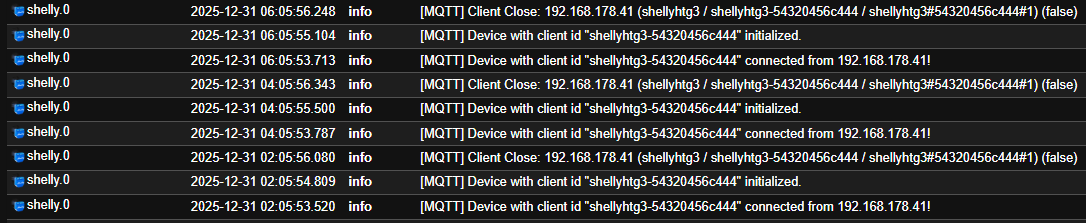

                • CephalopodC Online
                  CephalopodC Online
                  Cephalopod
                  Mein Shelly H&T Gen3 (also der mit WLAN), erzeugt in meinem Logfile alle zwei Stunden je 3 "info" Einträge:
                  Nicht, dass es sonderlich stört, aber lässt sich das deaktivieren?
