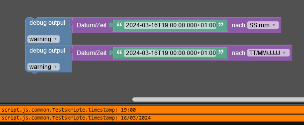

        @wannseesprinter
        Prinzip Konvertierung:

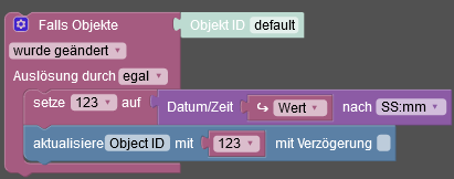

          Danke dir für die schnelle Antwort. Anscheinend sehe ich den Wald vor lauter Bäumen nicht, den umkonvertierten Wert in den Benutzer-DP schreiben zu können.
          Mein Ansatz ist:
          Ist das so korrekt?
          Die Datenbasis ist vom Typ übrigens String und soll auch in einen String übergeben werden.

              Jo, danke dir!
              Ich hatte gestern spontan, ohne jegliche Erwartung, bereits etwas angepasst und das hier scheint die Lösung zu schein - die Funktion im Block musste von "steuere" auf "aktualisiere" umgestellt werden:
