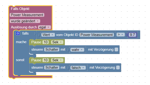

    ich habe im Grunde was einfaches vor, scheitere aber an den unterschiedlichen Möglichkeiten.
    Abhängig von einem gemessenen Wert ("Helligkeit") möchte ich über den Ausgang eines Shelly UNI eine Pumpe ein- bzw. ausschalten. Da sich der gemessene Wert um die eingestellte Schwelle schnell ändert möchte ich verhindern, dass die Pumpe zu schnell an- und wieder ausgeschaltet wird. Also eine Pause zwischen den Schaltvorgängen einbauen.
    In Blockly habe ich dafür mit fast allen "Timeouts"-Bausteinen experimentiert, aber weder "Pause" noch "Ausführen Intervall..." oder "Ausführen Timeout..." bringen die Schaltung dazu, dass sich die Schaltung des Ausgangs nicht alle paar Sekunden ändert, wenn die gemessene Helligkeit gerade um den eingestellten Schwellwert herum sich verändert.
    Hier nur ein Beispiel, wie ich es versucht habe:

    Danke für einen kleien Hinweis, was ich falsch gemacht habe bzw. wie ich einfach eine Verzögerung zwischen die Schaltvorgänge bekomme.
    Grüßle,
    Markus

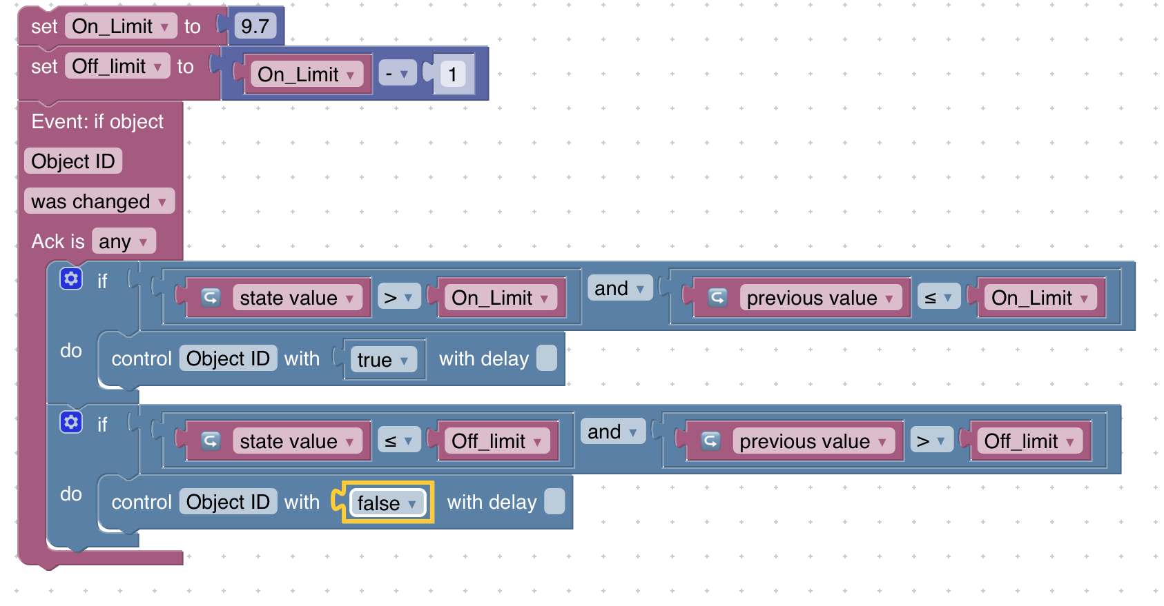

                    @markus-7
                    Versuch mal so.
                    Die falls Abfrage auf wert > Limit und vorheriger Wert <= Limit dient dazu das der Rest nur aktiv wird wenn das Limit gerade überschritten wird. Wenn der Wert oberhalb der Schwelle zappelt ist das nicht interessant.
                    A.
                    P.s. du musst natürlich die korrekten Objekt IDs eintragen, die hab ich nicht.

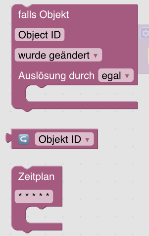

                      Markus 7
                      @asgothian said in Pause bei wertabhängigem Schalten:
                      Versuch mal so [...])
                      Ich stehe gerade auf dem Schlauch: Wo finde ich diesen Baustein?
                      (im deutschen Blockly)
                      • M Markus 7

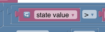

                        AsgothianA Offline
                        AsgothianA Offline
                        Asgothian
                        @markus-7 im trigger block - da als ObjektID vordefiniert
                        A.
                        • AsgothianA Asgothian
                          A.
                          Markus 7
                          @asgothian
                          🙏 Danke dir!

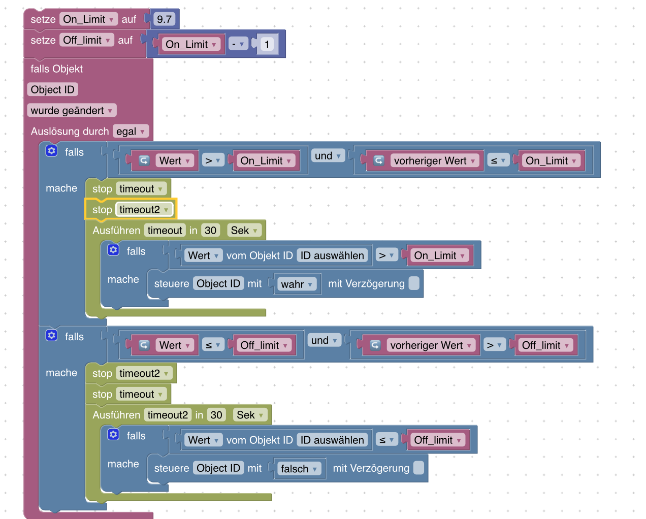

                            @markus-7 sagte: Dabei kommt es bei kleinen Wölkchen schon vor, dass der eingestellte Schwellwert in kurzer Zeit mehrmals unter- bzw. überschritten wird.
                            Wenn nicht auf jede kleine Wolke / Wolkenlücke reagiert werden soll, sollte die Ein-/Ausschaltdauer mind. 5 Minuten betragen. Vorschlag:

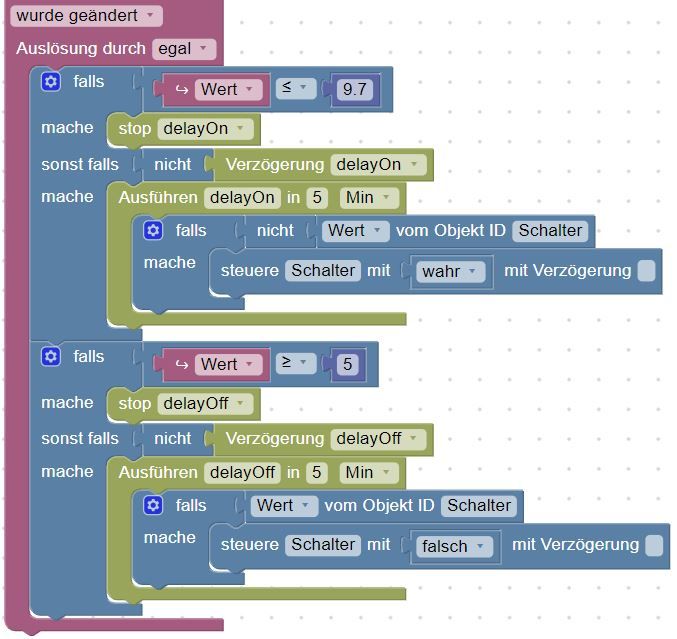

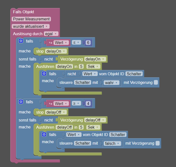

                                Ich habe jetzt diese beiden Skripte getestet und beide funktionieren perfekt für meinen Anwendungsfall und sind somit gekauft 👍
                                (Verzögerungen sind hier noch auf Testbetrieb eingestellt und werden für die Anwendung verlängert).
