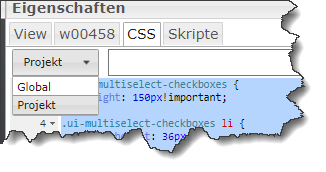

            Andere Frage noch. Ich habe mich bisher noch nicht so mit CSS auseinandergesetzt. Wenn das Problem tatsächlich etwas mit CSS zu tun gehabt hätte, dann hätte ich hier fündig werden können? :

              @blacktigga sagte in Textfarbe unterschiedlich in verschiedenen Views:
              Ja!
              Entweder bei "Global" oder "Projekt".
              Sieht aber nicht danach aus.
