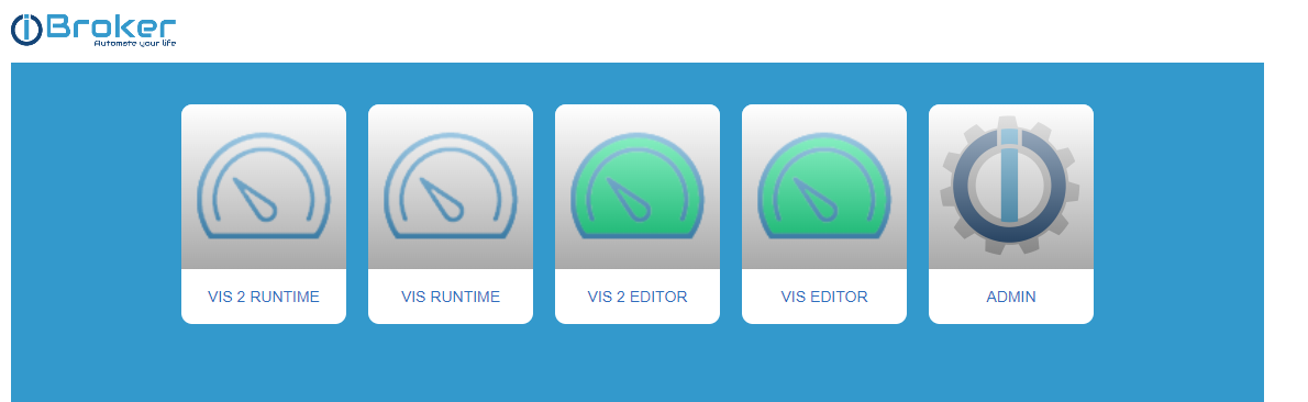

    Hallo
    Wo kann ich was hier angezeigt wird ändern:
    Ich will VIS2 ausschalten und VIS1 Startbild ändern und Local Link via IP im Lokalnetzwerk einfügen.
    Ich kann das in Einstellungen von Web-Adapter nicht finden

          @honnkoponko
          VIS-2 deinstallieren, dann sollte VIS-2 nicht mehr aufscheinen. Adapter mit geeignetem Interface tragen sich selbst ein.
          Das Startbild definiert m.,W. nach der Adapter, ein Ändern durch den User nicht nicht vorgesehen.
          Siehe auch: https://github.com/ioBroker/ioBroker.web/issues/5
          Ev. thumbs up hinterlassen oder deinen Bedarf ergänzen wenn er nicht durch das Issue abgedeckt ist.
