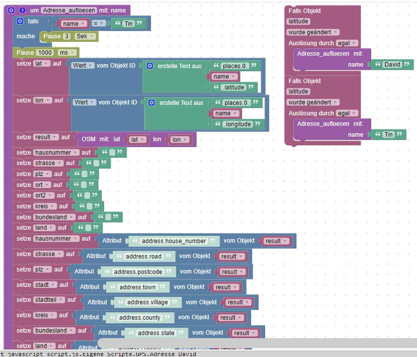

    ich bin nach wie vor dabei, mein Log wieder etwas sauberer zu bekommen.
    Jetzt gerade bin ich an meinem Script um Adressen aufzulösen.
    Zum Auflösen nehme ich folgende Funktion:
    var request =require('request');
    let result;
    const options = {
        url: 'https://nominatim.openstreetmap.org/reverse.php?format=json&lat=' + lat + '&lon=' + lon + '&zoom=18',
        method: 'GET',
        headers: {
            'Accept': 'application/json',
            'Accept-Charset': 'utf-8',
            'User-Agent': 'iobroker script'
    request(options, function(err,response,body){
        result = JSON.parse(body);
    await wait(1000);
    return result;
    Doch leider scheinen gelegentlich meine GPS Daten nicht gut zu sein oder sonst irgendetwas und im Log kommt:
    javascript.0
    2024-03-11 16:07:29.194	error	script.js.Eigene_Scripte.GPS.Adresse_David: Cannot get address of undefined
    Kommt das von der Funktion?
    Ansonsten ist das der Beginn vom Skript.
    Danach setzte ich nur noch etwas Text zusammen:

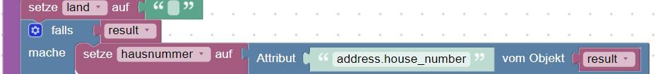

      @david-g sagte: Cannot get address of undefined
      Prüfe result bevor auf dessen Attribute zugegriffen wird.

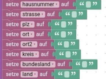

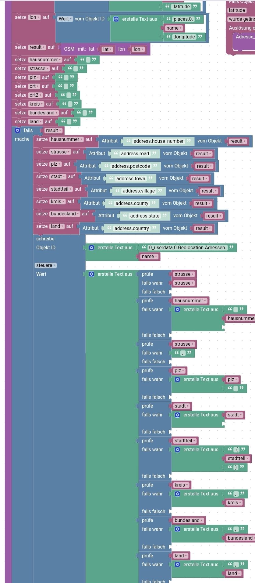

          @david-g sagte: Baust du alle Blocklys immer schön nach, wie jetzt den Bereich aus deinem Screenshot
          Ja, der Nachbau enthält nur den gezeigten Ausschnitt.
          Diese Befehle sind unnötig:
          Das ist ein Ausschnitt aus deinem Screenshot.
