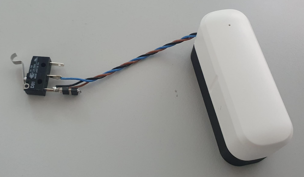

              @marc-berg So, erste verhaltene Rückmeldung:
              Beim Betätigen des Mikro-Schalters leuchtet die LED, die sonst die Detektion des Magneten angezeigt hat.
              Mehr kann ich hier (in der Firma) ohne Zigbee-Netz nicht testen.
              So siehts jetzt aus (vorläufig zum Testen):
              Und der Taster im Detail mit "Ansteck-Pull-Down" zum schnellen Testen:
              Wenn's tut, mache ich den Schalter noch schön, aber so muss ich nicht mehr auf / an die Platine...

                    @marc-berg : Vielen Dank - es funktioniert!
                    Einzig offen und zu ist vertauscht, aber der Microschalter ist ein um und dann muss ich halt den Öffner nehmen und nicht den Schließer.
                    Den Pull-Down scheint es nicht zu brauchen, tut auch ohne...
