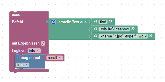

                  Danke für die Info, habs auch gerade gegoogelt.
                  Irgendwo ist aber noch ein Fehler.
                  Ich bekomme als Ergebnis immer 0 ausgegeben.
                  Hab den Befehl gestückelt.
                  Die mittlere Zeile würde ich dann später durch eine Variable ersetzen um den Ordner zu wechseln.
                  AsgothianA Meister MopperM 2 Antworten Letzte Antwort

                    @triplex verifizier mal den Pfad - der sieht falsch aus.

                      @triplex
                      Der Pfad sollte im Grunde so aussehen:
                      find /opt/iobroker/iobroker-data/files/vis.0/projektx/Meine_Icons -name "*.jpg" -type f | wc -l

                        @meister-mopper said in Anzahl Fotos in einem Ordner zählen:
                        Hab den Pfad angepasst...jetzt wird gezählt.
                        Danke allen für die Hilfe.
