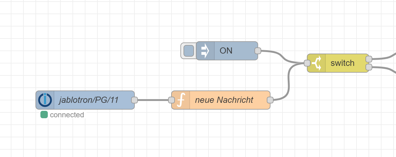

    Ich versuche per geändertem DP ein Mail mit entsprechenden Subject zu versenden.
    Per Inject Node funktioniert der Versand, jedoch nicht wenn der DP geändert wird.
    Unterhalb des Mail Nodes sehe ich jedoch kurz der Hinweis " Sende..." , jedoch kommt keine Mail an.
    Anbei ein kurzer Flow mit meinem Problem.
    Danke für einen Hinweis.

      @valbuz Es kann sein, dass irgendeine Nachrichteneigenschaft stört. Du könnest mal ein komplettes Nachrichtenobjekt über eine function Node estellen.
      [{"id":"04c956aa32cb9790","type":"function","z":"c4ab5fb71f30d023","name":"neue Nachricht","func":"var newMsg = {payload:msg.payload};\nreturn newMsg;","outputs":1,"timeout":0,"noerr":0,"initialize":"","finalize":"","libs":[],"x":460,"y":300,"wires":[["167bb61bae241ec5"]]}]

        @mickym sagte in Mailversand per DP Problem:
        Hallo.
        Danke Dir, es hat geklappt.
