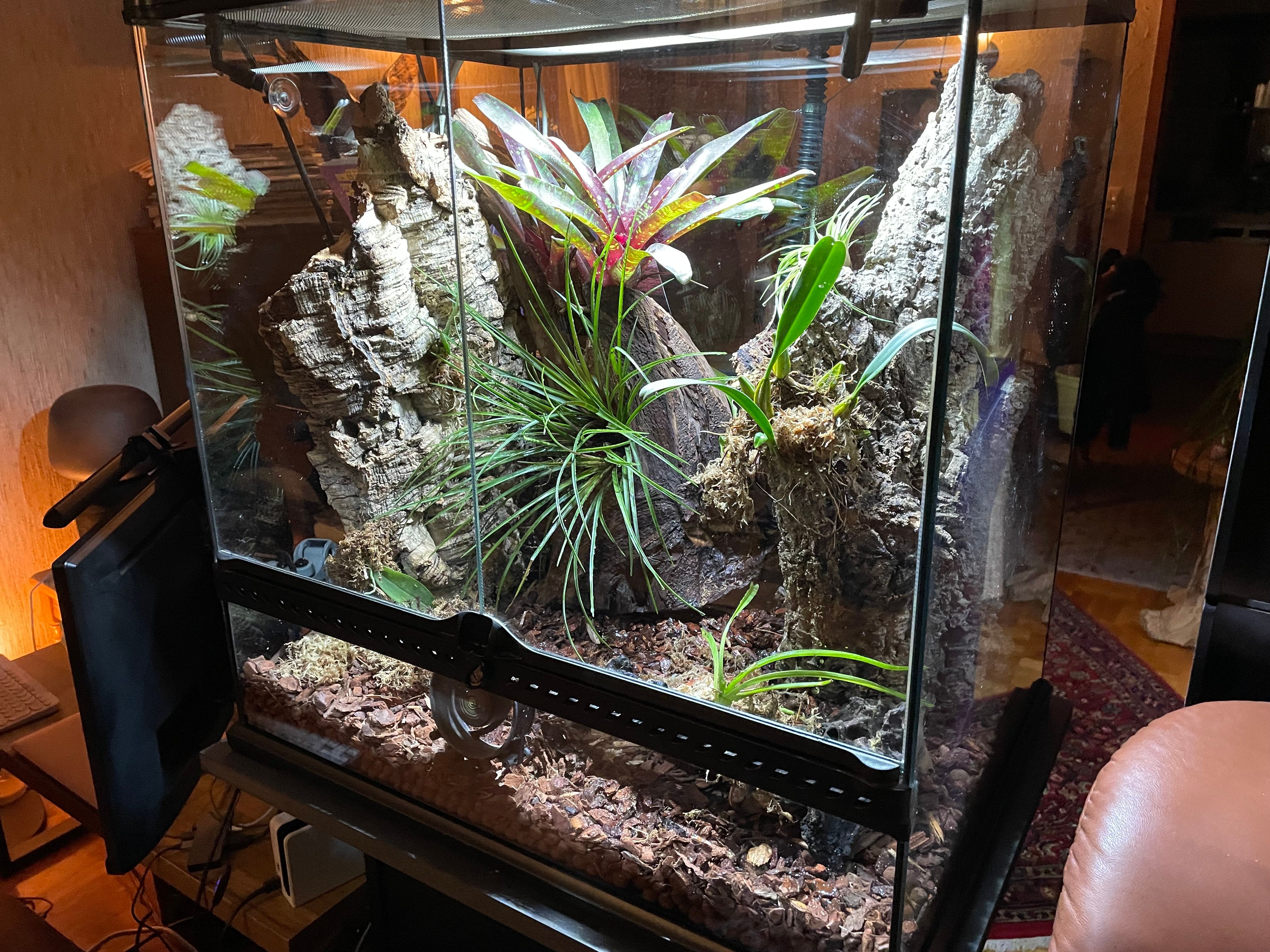

    heute mal keine Frage, sondern einfach mal was, um zu zeigen, dass sich Smarthome nicht nur auf Heizung, Licht und dergleichen beschränken muss, sondern, dass man damit auch wunderbar und sinnvoll seine Hobbies integrieren kann.
    Ich stelle vor: unser neues Orchidarium (Orchideenvitrine / -Terrarium):
    Verbaute Technik:
    • Exo-Terra Terrasky Lampe. Die kann alles mögliche, inklusive Sonnenauf- und untergang, Gewittersimulation, Wolken, Mondlicht und dergleichen mehr. Wird normalerweise mit einer mitgelieferten Fernbedienung gesteuert
    • Lucky Reptile Super rain nano Beregnungsanlage mit zwei Düsen
    • Hobby Hygro System Ultraschallvernebler, hat ca. 2m Schlauch und sorgt für schöne Effekte und reguliert die Luftfeuchtigkeit (dazu gleich mehr)
    • Sonoff TH mit SI7021 zum Messen der Temperatur und Luftfeuchtigkeit
    • Xiaomi Temp- / Humidity-Sensor
    • Tasmota-geflashte Steckdosenleiste 3x Schuko+USB
    • Broadlink RM4 Pro
    "Versteckt" ist alles in einem Unterschrank, der noch von einem alten Aquarium übrig war, udn auf dem das Terrarium thront.
    So, und da kommt nun iobroker ins Spiel. Für alles, was verwendet wurde, gibt es schliesslich einen passenden Adapter. Der Broadlink steuert anstatt der Fernbedienung die Terrasky. Einmal flugs alle Tasten angelernt und schon war die überflüssig. Via Script werden Sonnenauf- und untergang, Wolken, Gewitter usw. gesteuert. Da Vernebler und Beregnung an der Tasmota-Leiste hängen natürlich passend dazu, wenn es Nebel hat oder gerade Gewitter. Zeitlich natürlich so abgestimmt, dass es in etwa einen täglichen Wetterverlauf im Regenwald abbildet. Und Beregnung nur einmal täglich maximal 45 Sekunden, das reicht. Ab und an muss man eh mal manuell die Wurzelbereiche abspritzen und vielleicht mal etwas Dünger (ganz wenig!) zugeben. Verwendet wird ausschließlich Wasser aus der osmoseanlage, die ist allerdings nicht smart. 😊
    Damit nix absäuft, misst der Sonoff TH und der Xiaomi an zwei verschiedenen Stellen die Luftfeuchtigkeit. Im Terrarium ist vorne ein PC-Lüfter, der permanent die Luft umwälzt. Oben auf dem Deckel liegt ein zweiter, der vom USB der Tasmota-Leiste angesteuert wird und nach einem „Gewitter“ oder Nebel etwas verzögert dann Frischluft von außen einbläst. So sinkt die Luftfeuchtigkeit wieder auf niedrigere Werte und pendelt im Tagesverlauf zwischen 60-90%, also in etwa wie im Regenwald. Die permanente Luftumwälzung und Frischluftzufuhr bei Bedarf beugt Schimmel und Verrotten der Pflanzen vor, was schnell entstehen würde, wenn Blätter und Wurzelbereich über einen längeren Zeitraum komplett nass bleiben. Ebenso ist unten auf dem Boden ca. 4 cm hoch eine Schicht Blähtonkugeln 8-16mm die zu biel Feuchtigkeit aufnimmt und reguliert und darüber noch ca. 1-2cm eine Schicht Pinienrinde, die Pilzbefall und Bakterien vorbeugen soll.
    Wir hatten das so ähnlich bereits ein paar Jahre in einem Exo-Terra mit 45x45x45cm, aber das platzte aus den Nähten. Die Bromelie und Tillandsie fordern Platz. Nun ist es ein Exo-Terra mit 60x60x45cm. Da hatten wir anfangs fast Probleme alles reinzubekommen, keine Ahnung, wie es im kleinen überhaupt ging.
    Beim alten hatten wir Rückwand und die zwei Seiten mit Kokosfasermatten ausgekleidet und die Orchideen auf Kork aufgebunden und daran aufgehängt. Aber nun sollte es natürlicher werden. Das Orchidarium ist jetzt quasi von 4 Seiten anzuschauen und steht zwischen Sofabereich im Wohnzimmer und Esszimmer und kann so von beiden Seiten bestaunt werden. Erste begeisterte Blicke gab es auch bereits. Ein wirklicher Blickfang im Zimmer.
    Also zur Nachahmung empfohlen, ein kleines Plätzchen findet sich doch fast immer. Und man hat einen Grund, sich mit Smarthome mal wieder etwas auszutoben, auch wenn meine bessere Hälfte manchmal gezweifelt hat, ob die ganze Technik so nötig ist. Aber nun ist sie umso mehr begeistert und sieht einmal mehr ein, dass Smarthome quasi ein Muss ist. Ziel erreicht. 😀
    Vielleicht teilt ja jemand das Hobby oder auch ein anderes und zeigt mal, was er/sie so mit oder ohne Smarthome treibt?!
    Gruss, Jürgen

                            So, nun sind die ersten paar Wochen rum und ich dachte, ich stelle mal neue Bilder rein für diejenigen, die es interessiert. Das große Terrarium (60x60x45) wurde noch etwas üppiger bepflanzt. Eine gefleckte Efeutute an mehreren Stellen zum Ranken, zudem den Boden noch mit lebendem Sphagnum-Moos bedeckt, was der Luftfeuchtigkeit zugute kommt. Ein paar Orchideen kamen noch dazu und vorne eine Begonie am Boden. Zudem noch 2 kleinere Ranken.
                            So sieht es von vorne aus:
                            Und so von der Rückseite (wir haben ja keine Rückwand verbaut da zweiseitig einsehbar):
                            Da das bisherige "kleine" Terrarium nun ungenutzt rum stand, kam, was kommen musste. In Würfel (45x45x45) wurde auch technik installiert (Lüfter, Beregnung, Beleuchtung) und es wurden online noch ein paar Pflanzen bestellt und eingerichtet. So entwickelt es sich nun seit gut 3 Wochen:
                            Und weil noch etwas Sphagnum, Blähton und Pinienrinde übrig war nutzten wir am vergangenen Wochenende die Chance und haben auf der Reptilienbörse in Ulm auch nochmal eingekauft. Resultat ist ein kelines Glasterrarium (30x30x40) natürlich auch mit Beregnung, Lüftern und Beleuchtung:
                            In Ulm fanden wir auch noch eine absolut schöne Hängepflanze (Huperzia carinata) die auch noch mit musste und nun ihren Platz an einem Holzbalken hängend über dem großen terrarium gefunden hat. Da die Stämme/Stängel durchaus auch längere (1-2m) werden können, ist die Hoffnung, dass sie die restlichen 0,5m, die momentan fehlen, auch schafft und dann quasi von oben über das große terrarium wächst. Wir werden sehen. 😬
                            Die Reptilienbörse in Ulm kann ich übrigens nur empfehlen. Klein, aber fein. Es fehlen die meisten "großen der Zunft" (Hersteller), aber gerade die kleineren Händler, die man so im Internet kennt sind vor Ort und beraten auch gerne mal länger. Man merkt, die machen das nicht (nur) des Geldes wegen, sondern aus Leidenschaft. Natürlich der Großteil mit Tieren aller Art, aber die Pflanzenhändler und die mit Technik lohnen sich allemal.
                            Und bevor wieder jemand fragt: Nein, es sind nach wie vor keine Tiere in den Terrarien eingezogen und es ist auch nicht geplant. Ab und zu verirrt sich mal eine Fliege drin, das muss reichen. 😀
                            Gruss, Jürgen
