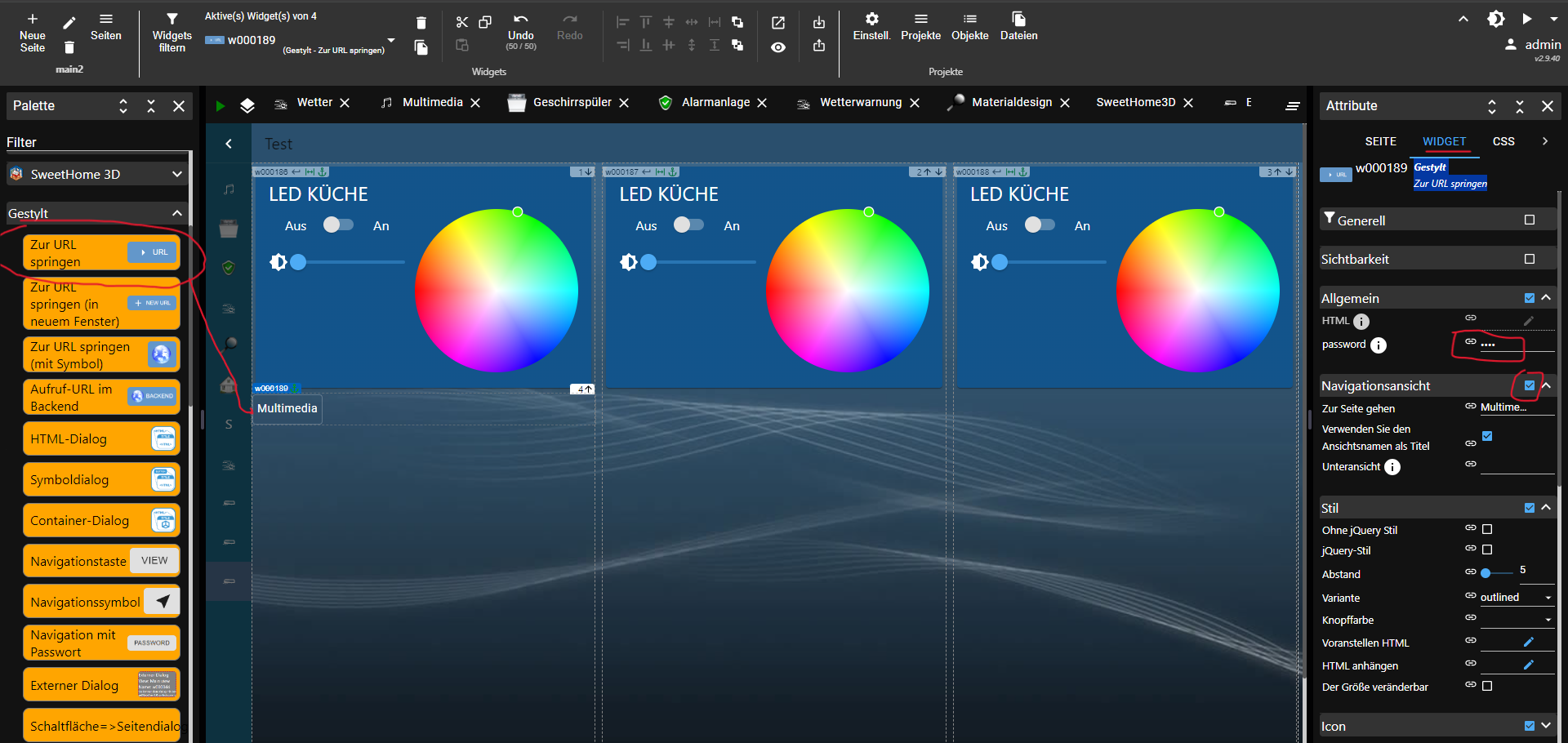

    Hallo zusammen. Ich bin jetzt von vis1 auf 2 gewechselt und wollte in dem Zuge auch gleich meine Visu neu gestalten.
    Ich benötige eine Bildumschaltung mit Passwort-Schutz bei der vis2. Bei der vis1 gab es das. Ich finde es bei der vis2 nicht.
    Kann mir bitte jemand einenTip geben?
    Danke schonmal.

      sigi234
      @alexb82
      Widgets:
      Gestylt
      Zur URL springen

        AlexB82
        @sigi234 Ich danke dir. Das hab ich nicht gesehen. Gruß.
