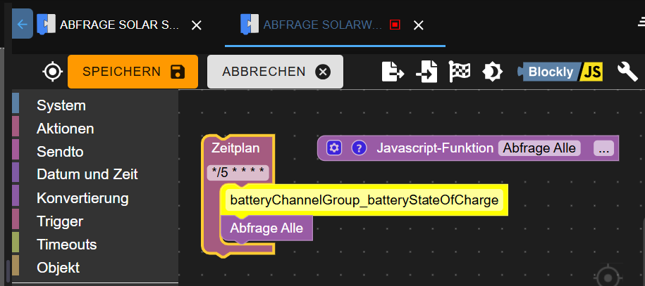

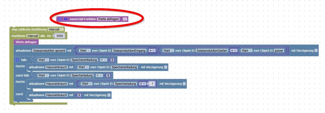

          ich habe es in einem Blockly integriert. Dort habe ich es als Javascript-Funktion eingefügt und es hat funktioniert.

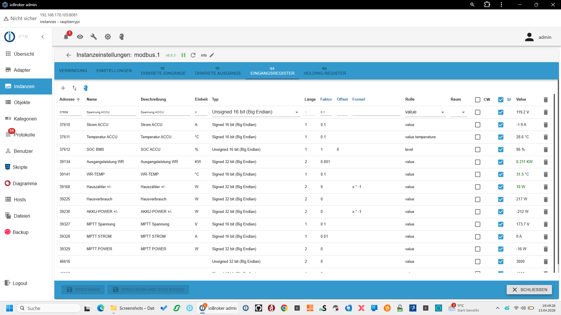

            #27

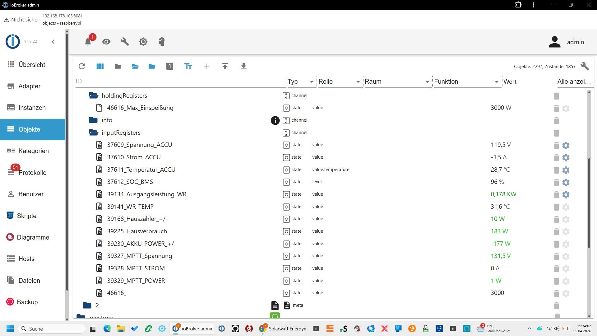

            Hallo, ich lese die Werte direkt mit Modbus aus dem Wechselrichter aus. Da ist auch möglich die Einspeißung zu begrenzen oder den Akku zu steuern.

              #28
              Das ist ja super. So etwas habe ich schon lange gesucht. Kann man damit vielleicht sogar den Speicher mit Netzstrom laden? Sind die Register irgendwo beschrieben?
              • Q Offline
                Q Offline
                qwasi
                #29
                Einfach mal suchen " Modbus Definition (V1.02.00.00) " , Ich kann aber nicht sagen ob die Register für alle Wechselrichter funktionieren, ich habe den 1Phasen mit 5KW von SW Vision. Es gibt auch noch eine Modbus Definition V2 von FOXESS mit der funktionierte es bei mir nicht.

                  #30

                    qwasi
                    #31

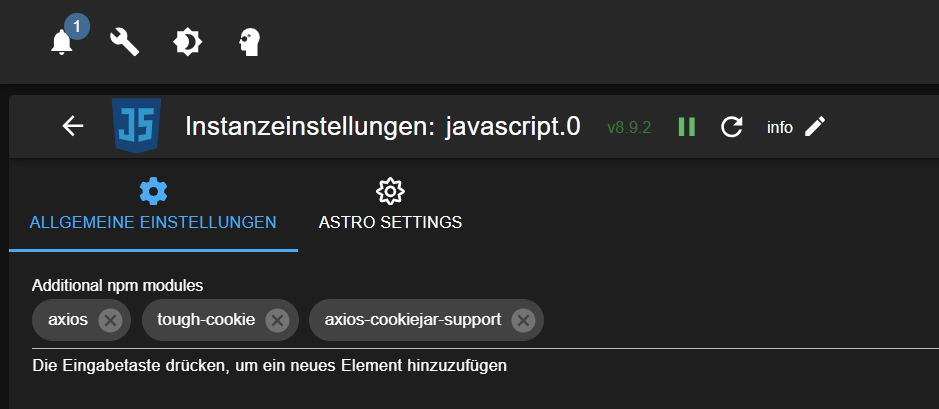

                                ich habe jetzt eine "Mischlösung" aus McBirne und meinem vorherigen Code gemacht.
                                So komme ich an mehr Daten glaube ich.
                                Vielleicht hilft es jemandem.
                                const axios = require('axios');
                                const { wrapper } = require('axios-cookiejar-support');
                                const tough = require('tough-cookie');
