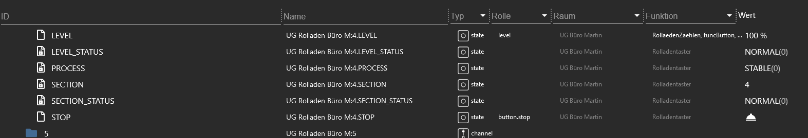

    ich habe mir analog zu den Beispielen von offenen Fenstern, ein Blockly geschrieben, dass zählt, wie viele Rolläden offen (=100%), geschlossen (=0%) oder halb offen (zwischen 0 und 100%) sind. Bei mir kommen hmip-broll Aktoren zum Einsatz.
    Ihr müsst dazu bei allen Rollädenaktoren in den Datenpunkten noch z.B. RollaedenZaehlen zuweisen. Dafür müsst ihr über den Aufzählungen-Tab noch "RollaedenZaehlen" hinzufügen und dann in den Objekten zuweisen.

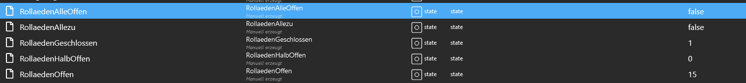

    Das Skript schreibt in eigene Datenpunkte (werden mit beim ersten Start angelegt):
    • sind alle zu (boolean)
    • sind alle offen (boolean)
    • Anzahl offen
    • Anzahl geschlossen
    • Anzahl halb offen
      • Anzahl offen
      • Anzahl halb offen

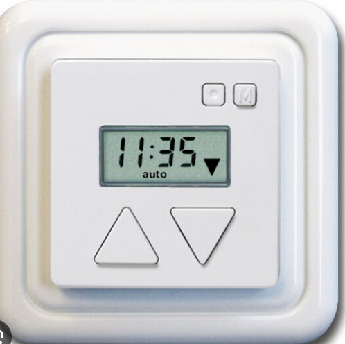

          Meine Rolladen werden noch von alten Billig-Schaltern (DUOMATIC 50) mit winzigen Tasten und Displays gesteuert ... nicht einmal ein Jahreskalender ...
          • MartinPM MartinP
            @mading Wobei ich auch nachlesen müsste, wie man herausfinden kann, WELCHES der Elemente aus der Liste den Trigger ausgelöst hat.
            Ich bin aber absolut sicher, dass es da etwas gibt ....
            Ich automatisiere mein Haus aktuell noch sehr punktuell, da gibt es noch nicht viel "gleiches" was ich in solcher Art Blocklys verarbeiten müsste ...

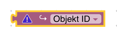

            @martinp sagte in Fertiges Blockly zum Zählen der offenen Rolläden:
            Du kannst die auslösende Objekt-ID einfach mit dem entsprechenden Baustein aus dem Trigger-Bereich rausbekommen:
