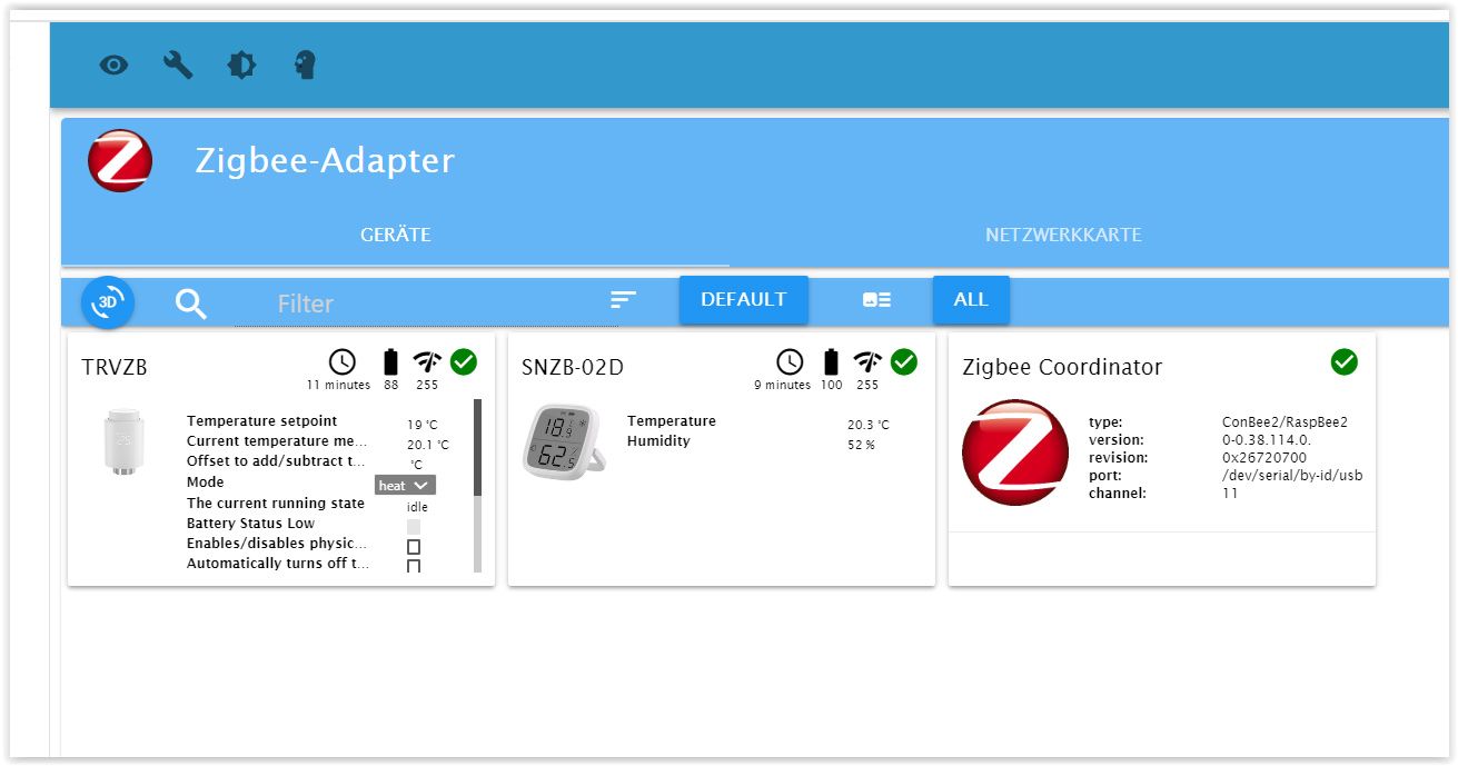

              sailor_2011
              @sailor_2011
              Hallo Gemeinde.
              Ich wollte mich noch mal (abschließend) melden, bez. des Zigbee-Adapters.
              Viel (mit eurer Hilfe) ausprobiert, irgendwie führte nichts zum Erfolg.
              Nun habe ich einen letzten Schritt/Versuch gemacht: Sonoff-Stick zurück gesandt, Conbee bestellt - und nun läuft es - da gab es überhaupt keine Huddelei beim Einbinden, keine Fehlermeldungen, nichts dergleichen.
              Auch die Signalwerte sind bei dem Conbee höher, beim Sonoff waren es höchstens mal so 125.
              arteckA G 2 Antworten Letzte Antwort

                  G Online
                  G Online
                  Gonzokalle
                  @sailor_2011
                  Genau das habe ich auch festgestellt.
                  https://forum.iobroker.net/topic/72551/von-conbee2-auf-sonoff-3-0-dongle-plus-e?_=1709681776143
