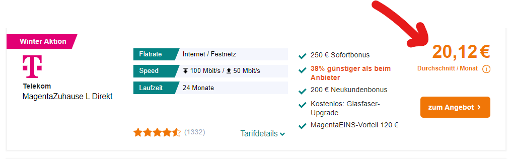

    Hi zusammen, ich würde gerne mithilfe des iobroker den Preis des günstigsten DSL Anbieters parsen.
    Dafür wollte ich den Code von @OliverIO nutzen. Leider bekomme ich immer "NaN" ausgewertet.
    Wisst ihr woran das liegen könnte und was ich falsch mache?
    const cheerio = require('cheerio');
    const axios = require('axios');
    async function Scrape() {
        const response = await axios.get('https://dsl.tarifdetektiv.de/?street=Hauptstr.&city=Berlin&sort=calculated_price&connection-types=dsl,glasfaser,lte&speed=100&download-speed=100&sort_direction=asc&postal-code=10827&house-number=11');
        const $ = cheerio.load(response.data);
        let preis  = $('#tariff-19 > div > div > div.p-2.pt-1.col-12.col-xl-5.benefits-box > div.benefits.benefits-extra.row > div.d-block.col-12.col-xl-5.d-flex.row.pr-0.price-button-section > div > div > div > a > div > span.value.accent-color').text();
        preis = parseFloat(preis)
        console.log(preis);
    Scrape();
    Ziel ist einfach immer den günstigsten Preis zu tracken.
    Vielen Dank für einen Hinweis :)

          @adsfa
          Was steht in Preis drin nach Zeile 6?
          Wahrscheinlich steht da nix drin.
          Du musst auch schauen ob beim Abruf der Seite der
          Betrag überhaupt enthalten ist oder durch JavaScript dynamisch eingetragen wird. Da hilft dieser Code dann nicht.

                haus-automatisierung
                @oliverio Das ganze scheinbar per XHR nachgeladen. Und die Daten liegen als JSON vor. Müsste man nur gucken, ob die URL immer genau die gleiche ist. Dann wäre es super einfach und man müsste nichtmal HTML parsen.
                Da ist nur ein API-Key in der URL - wer weiß wie lange der gültig ist :)
                curl 'https://api.tarifdetektiv.de/api/tariff?areaCode=&postalCode=10827&cityId=3505&streetId=1249197&houseNumber=11&houseNumberAffix=&downloadSpeed=100&flatRates=tripleplay_internet&remainingContractTime=less_than_one_month&currentContract=not-set&youngPeople=yes&minimumContractTime=24&speedThrottling=no-matter&connectionTypes=dsl%2Cglasfaser%2Clte&extraOptions=&formerProvider=&resultsOffset=0&sort=calculated_price&sort_direction=asc&partnerId=1&apiKey=625796b5-9d26-4db1-8e7d-31ce3a5949f5'
