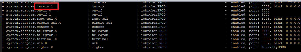

        auf diesem ioBroker nur eine Instanz - es gibt aber im gleichen Netzwerk aktuell noch den "alten" ioBroker mit auch einer Jarvis-Instanz - ebenfalls v3.1.8 und dort funktioniert es ...

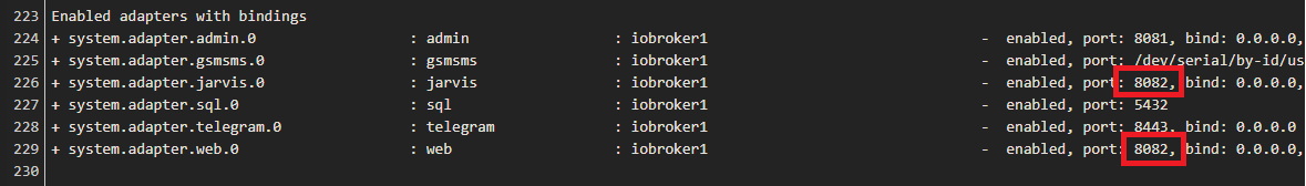

              MCU
              @tom-krüger Dann bitte iob diag als Langfassung. Besonderheiten vom System? Neu aufgesetzt?
              Fehlermeldungen bei F12?

                  + system.adapter.admin.0                  : admin                 : iobroker1                                -  enabled, port: 8081, bind: 0.0.0.0, run as: admin
                  + system.adapter.backitup.0               : backitup              : iobroker1                                -  enabled
                  + system.adapter.backitup.1               : backitup              : iobroker2                                -  enabled
                  + system.adapter.discovery.0              : discovery             : iobroker1                                -  enabled
                  + system.adapter.gsmsms.0                 : gsmsms                : iobroker1                                -  enabled, port: /dev/serial/by-id/usb-1a86_USB_Serial-if00-port0
                  + system.adapter.jarvis.0                 : jarvis                : iobroker1                                -  enabled, port: 8082, bind: 0.0.0.0, run as: admin
                  + system.adapter.javascript.0             : javascript            : iobroker1                                -  enabled
                    system.adapter.openweathermap.0         : openweathermap        : iobroker1                                -  enabled
                  + system.adapter.sql.0                    : sql                   : iobroker1                                -  enabled, port: 5432
                  + system.adapter.telegram.0               : telegram              : iobroker1                                -  enabled, port: 8443, bind: 0.0.0.0
                  + system.adapter.text2command.0           : text2command          : iobroker1                                -  enabled
                  + system.adapter.tr-064.0                 : tr-064                : iobroker1                                -  enabled
                  + system.adapter.web.0                    : web                   : iobroker1                                -  enabled, port: 8082, bind: 0.0.0.0, run as: admin
                  + system.adapter.zigbee2mqtt.0            : zigbee2mqtt           : iobroker1                                -  enabled
                  + system.adapter.zigbee2mqtt.1            : zigbee2mqtt           : iobroker2                                -  enabled
                  + instance is alive

                    Skript v.2023-10-10
                    *** BASE SYSTEM ***
                     Static hostname: iobroker1
                           Icon name: computer-desktop
                             Chassis: desktop
                    Operating System: Ubuntu 22.04.4 LTS
                              Kernel: Linux 5.15.0-97-generic
                        Architecture: x86-64
                     Hardware Vendor: HP
                      Hardware Model: HP ProDesk 600 G3 DM
                    model name      : Intel(R) Core(TM) i5-7500T CPU @ 2.70GHz
                    Docker          : false
                    Virtualization  : none
                    Kernel          : x86_64
                    Userland        : amd64
                    Systemuptime and Load:
                     08:00:47 up 1 day, 15:33,  2 users,  load average: 0.00, 0.00, 0.00
                    CPU threads: 4
                    *** Time and Time Zones ***
                                   Local time: Sun 2024-02-25 08:00:47 CET
                               Universal time: Sun 2024-02-25 07:00:47 UTC
                                     RTC time: Sun 2024-02-25 07:00:47
                                  NTP service: active
                              RTC in local TZ: no
                    *** User and Groups ***
                    tkr
                    /home/tkr
                    tkr adm tty uucp dialout cdrom sudo dip plugdev lxd iobroker
                    *** X-Server-Setup ***
                    X-Server:       false
                    Desktop:
                    Terminal:       tty
                    *** MEMORY ***
                    Mem:            7.8G        1.1G        5.5G        1.0M        1.3G        6.5G
                    Swap:           4.1G          0B        4.1G
                    Total:           11G        1.1G        9.6G
                             7817 M total memory
                             1086 M used memory
                              692 M active memory
                             1386 M inactive memory
                             5474 M free memory
                              251 M buffer memory
                             1005 M swap cache
                             4095 M total swap
                                0 M used swap
                             4095 M free swap
                    *** FAILED SERVICES ***
                    0 loaded units listed.
                    *** FILESYSTEM ***
                    Filesystem                        Type   Size  Used Avail Use% Mounted on
                    tmpfs                             tmpfs  782M  1.5M  781M   1% /run
                    /dev/mapper/ubuntu--vg-ubuntu--lv ext4    98G   11G   83G  12% /
                    tmpfs                             tmpfs  3.9G     0  3.9G   0% /dev/shm
                    tmpfs                             tmpfs  5.0M     0  5.0M   0% /run/lock
                    /dev/sda2                         ext4   2.0G  252M  1.6G  14% /boot
                    /dev/sda1                         vfat   1.1G  6.1M  1.1G   1% /boot/efi
                    tmpfs                             tmpfs  782M  4.0K  782M   1% /run/user/1000
                    [Fri Feb 23 16:27:01 2024] EXT4-fs (dm-0): mounted filesystem with ordered data mode. Opts: (null). Quota mode: none.
                    [Fri Feb 23 16:27:02 2024] EXT4-fs (dm-0): re-mounted. Opts: (null). Quota mode: none.
                    [Fri Feb 23 16:27:03 2024] EXT4-fs (sda2): mounted filesystem with ordered data mode. Opts: (null). Quota mode: none.
                    Show mounted filesystems \(real ones only\):
                    TARGET              SOURCE                            FSTYPE   OPTIONS
                    /                   /dev/mapper/ubuntu--vg-ubuntu--lv ext4     rw,relatime
                    |-/snap/core20/2105 /dev/loop0                        squashfs ro,nodev,relatime,errors=continue
                    |-/snap/core20/2182 /dev/loop1                        squashfs ro,nodev,relatime,errors=continue
                    |-/snap/core22/1122 /dev/loop3                        squashfs ro,nodev,relatime,errors=continue
                    |-/snap/lxd/27037   /dev/loop5                        squashfs ro,nodev,relatime,errors=continue
                    |-/snap/lxd/24322   /dev/loop4                        squashfs ro,nodev,relatime,errors=continue
                    |-/snap/snapd/19457 /dev/loop6                        squashfs ro,nodev,relatime,errors=continue
                    |-/snap/snapd/20671 /dev/loop7                        squashfs ro,nodev,relatime,errors=continue
                    |-/snap/core18/2812 /dev/loop2                        squashfs ro,nodev,relatime,errors=continue
                    `-/boot             /dev/sda2                         ext4     rw,relatime
                      `-/boot/efi       /dev/sda1                         vfat     rw,relatime,fmask=0022,dmask=0022,codepage=437,iocharset=iso8859-1,shortname=mixed,errors=remount-ro
                    /var:
                    1.5G    /var/
                    881M    /var/lib
                    650M    /var/lib/snapd
                    316M    /var/log
                    281M    /var/log/journal/c172e628cf77404d8a9059dde5b02214
                    Archived and active journals take up 280.0M in the file system.
                    /opt/iobroker/backups:
                    4.4M    /opt/iobroker/backups/
                    /opt/iobroker/iobroker-data:
                    204M    /opt/iobroker/iobroker-data/
                    151M    /opt/iobroker/iobroker-data/files
                    57M     /opt/iobroker/iobroker-data/files/javascript.admin
                    39M     /opt/iobroker/iobroker-data/backup-objects
                    38M     /opt/iobroker/iobroker-data/files/javascript.admin/static
                    22M     /opt/iobroker/iobroker-data/files/web.admin/static/js/main.c05ba1d3.js.map
                    19M     /opt/iobroker/iobroker-data/files/text2command.admin/static/js/main.02fc3820.js.map
                    11M     /opt/iobroker/iobroker-data/objects.jsonl
                    8.3M    /opt/iobroker/iobroker-data/files/web.admin/static/js/main.c05ba1d3.js
                    8.2M    /opt/iobroker/iobroker-data/files/text2command.admin/static/js/main.02fc3820.js
                    USB-Devices by-id:
                    USB-Sticks -  Avoid direct links to /dev/* in your adapter setups, please always prefer the links 'by-id':
                    /dev/serial/by-id/usb-ITEAD_SONOFF_Zigbee_3.0_USB_Dongle_Plus_V2_20230605155258-if00
                    *** NodeJS-Installation ***
                    /usr/bin/nodejs         v20.11.1
                    /usr/bin/node           v20.11.1
                    /usr/bin/npm            10.2.4
                    /usr/bin/npx            10.2.4
                    /usr/bin/corepack       0.23.0
                    nodejs:
                      Installed: 20.11.1-1nodesource1
                      Candidate: 20.11.1-1nodesource1
                      Version table:
                     *** 20.11.1-1nodesource1 600
                            500 https://deb.nodesource.com/node_20.x nodistro/main amd64 Packages
                            100 /var/lib/dpkg/status
                         20.11.0-1nodesource1 600
                         20.10.0-1nodesource1 600
                         20.9.0-1nodesource1 600
                         20.8.1-1nodesource1 600
                         20.8.0-1nodesource1 600
                         20.7.0-1nodesource1 600
                         20.6.1-1nodesource1 600
                         20.6.0-1nodesource1 600
                         20.5.1-1nodesource1 600
                         20.5.0-1nodesource1 600
                         20.4.0-1nodesource1 600
                         20.3.1-1nodesource1 600
                         20.3.0-1nodesource1 600
                         20.2.0-1nodesource1 600
                         20.1.0-1nodesource1 600
                         20.0.0-1nodesource1 600
                         12.22.9~dfsg-1ubuntu3.3 500
                            500 http://de.archive.ubuntu.com/ubuntu jammy-updates/universe amd64 Packages
                            500 http://security.ubuntu.com/ubuntu jammy-security/universe amd64 Packages
                         12.22.9~dfsg-1ubuntu3 500
                            500 http://de.archive.ubuntu.com/ubuntu jammy/universe amd64 Packages
                    No problems detected
                    Errors in npm tree:
                    *** ioBroker-Installation ***
                    ioBroker Status
                    Objects type: jsonl
                    States  type: jsonl
                    Core adapters versions
                    js-controller:  5.0.19
                    admin:          6.13.16
                    javascript:     7.8.0
                    Adapters from github:   0
                    Adapter State
                    + instance is alive
                    ioBroker-Repositories
                    Active repo(s): stable
                    Installed ioBroker-Instances
                    Used repository: stable
                    Adapter    "admin"        : 6.13.16  , installed 6.13.16
                    Adapter    "backitup"     : 2.10.11  , installed 2.10.11
                    Adapter    "discovery"    : 4.2.0    , installed 4.2.0
                    Adapter    "gsmsms"       : 0.0.6    , installed 0.0.6
                    Adapter    "jarvis"       : 3.1.8    , installed 3.1.8
                    Adapter    "javascript"   : 7.8.0    , installed 7.8.0
                    Controller "js-controller": 5.0.19   , installed 5.0.19
                    Adapter    "openweathermap": 1.0.4   , installed 1.0.4
                    Adapter    "socketio"     : 6.6.0    , installed 6.6.0
                    Adapter    "sql"          : 2.2.0    , installed 2.2.0
                    Adapter    "telegram"     : 3.0.1    , installed 3.0.1
                    Adapter    "text2command" : 3.0.3    , installed 3.0.3
                    Adapter    "tr-064"       : 4.2.18   , installed 4.2.18
                    Adapter    "web"          : 6.2.3    , installed 6.2.3

                    @tom-krüger
                    Port 8082 ist doppelt vergeben.
                      @tom-krüger
