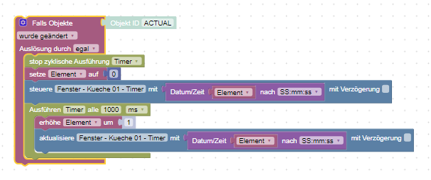

    ich würde mir gerne anzeigen lassen, wie lange z.B. ein Fenster schon geöffnet/geschlossen ist.
    Habe dazu auch ein Programm geschrieben was funktioniert.
    Unformatiert zählt der Datenpunkt jede Sekunde hoch.
    Ich bekomme es nur gerade nicht hin, die Sekunden in SS:MM:ss in den Datenpunkt zu schreiben.
    Es wird bei Programmstart der Stundenwert auf 1 gesetzt und dann passiert nichts mehr.

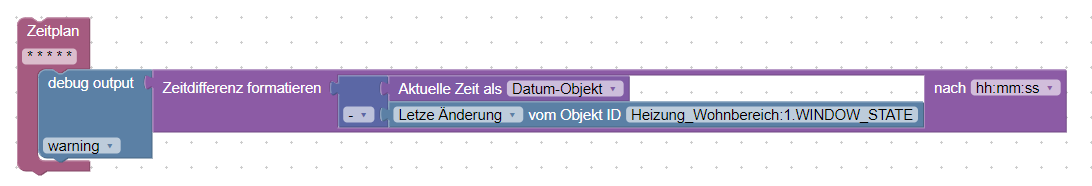

      @triplex
      Müssen es wirklich auch Sekunden sein?
      Sonst würde ich es so machen.
      Bei mir klappt es wunderbar:

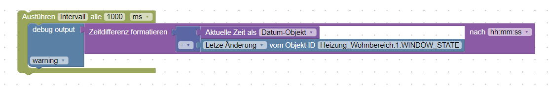

      Sekündlich würde ich so machen, ganz ohne Trigger:
      Zudem sind meine Varianten rebootsicher.
      Nach einem Neustart vom System hast du erstmal keine Werte.
      P.S.:
      Deine Umrechnung klappt nicht, da die Umrechnung als Ausgangswert ms benötigt.
      Anstatt +1 müsstest du +1000 rechnen. Dann klappt dein Skript bestimmt auch.

        So hatte ich es zuerst auch schon probiert, hat dann aber nicht sauber gezählt.
        Hab es jetzt gerade nochmal neu aufgebaut...jetzt gehts...danke Dir!
