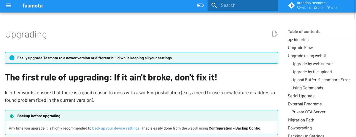

                  @beowolf Weil ich mich das immer wieder frage: Warum muss man auf Teufel komm raus, auf allen Geräten immer die aktuellste Version flashen? Selbst direkt bei Tasmota steht das hier:
                  Also, wenn alles funktioniert und das Update keine neuen Funktionen, die man benötigt, mitbringt, oder Fehler behebt, von denen man betroffen ist, dann sollte man sich das Update sparen.
                  So ein FLASH-Speicher ist nur begrenzt beschreibbar, irgendwann sterben die Zellen. Gilt für so gut wie alle Geräte.
                  Das hat auch nix mit „Never change a running system“ zu tun. Betriebssystem, Dienste wie iobroker usw. die hat man aktuell zu halten. Sonst wird man abgehängt und irgendwann lässt sich der Update-Stau nicht mehr (einfach) beheben. Aber bei Geräten???
                  Nennt mit bitte einen Grund für ein Update, wenn mir keine Funktionen fehlen und das Gerät fehlerfrei läuft?!
                        Gruss, Jürgen

                              @beowolf Das war keine Belehrung, sondern eine ernstgemeinte Frage. Ich mache es nicht, viele andere tun es dennoch. Also muss es ja einen Grund dafür geben. Ich kann ja mit meinem Vorgehen total falsch liegen. Nur interessiert mich halt dann auch, warum ich da falsch liege.
                              Hilft Dir jetzt nicht wirklich weiter, ABER: Das verlinkte Issue wurde Ende 2022 erstellt. Wenn es seitdem nicht gelöst wurde, warum macht man dann dennoch mit einem betroffenen gerät ein Update? Ist es nicht üblich, vor einem Update mal so zu schauen, was sich ändert, ob man betroffen ist, ob es damit eventuell Probleme gibt usw.? Da scheine ich mit meiner Empfehlung, nicht grundlos auf Teufel komm raus alle Geräte immer upzudaten ja doch nicht ganz falsch zu liegen.
                              Mittels FTDI und direktem Anschluss an den Pins sollte sich aber ja wenigstens eine ältere Version wieder flashen lassen?!
                              Gruss, Jürgen
