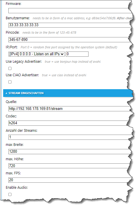

      ich habe eine ESP32 CAM, die ich per http://ip-adresse:81/stream erreichen kann. Auf diesem Weg kann ich im Browser und auch in VLC darauf zugreifen.
      Wie kann ich diese denn in YAHKA einbinden, damit ich sie in Apple Home sehe? Mit dem http-Link in YAHKA funktioniert es nicht.

        So:

          Vielen Dank für die super schnelle Rückmeldung. Ich erhalte leider kein Bild auf der Home App im Mobiltelefon. iobroker bringt mir diese Fehlermeldung:
          Was möchte mir denn iobroker mit "Exeption-Code: ENOENT: spawn ffmpeg ENOENT" sagen?
          Ich habe die Einstellungen - glaube ich - wie von @Codierknecht geschrieben übernommen.

            Ich habe die Antwort hier im Forum gefunden ffmpeg war nicht installiert. Nach der Installation erhalte ich auch ein Bild auf dem Handy.
