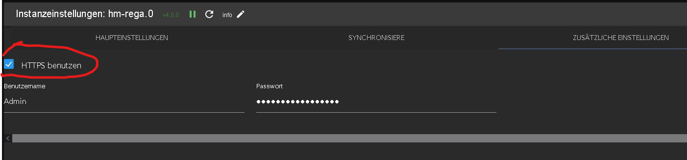

          @basse
          Wo ist das Problem im eigenen Netzwerk ohne Authentifizierung zu arbeiten?
          Wenn ich mir das hier ansehe
          passt das auch nicht zusammen
          HTTP wäre auch Port 2001
          EDIT
          Gehört ja auch gar nicht zusammen. Die Instanzeinstellungen zeigen hm-rega aber der Fehler kommt vom hm-rpc
          Guck mal in die Einstellungen vom hm-rpc

            @samson71
            Naja klar ist es das eigene Netzwerk, aber draußen hängen 6-7 Kameras über PoE. Klar ist das alles sehr fiktiv aber da liegt n Netzwerkkabel draußen rum. Der NAS ist auch geschützt aber wenn es die Einstellung gibt wäre es ja gut die zu nutzen. Machen andere ja auch, so wie ich es erlesen habe.
            Den hm-rega bekomme ich mit den https Einstellungen ja auch zum Laufen.
            Einstellungen siehst du in den Bildern. Habe sowohl Port 2001 und 42001 probiert. Bei 2001 bekomme ich zumindest nicht den Fehler im Log, Anmeldung klappt trotzdem nicht.
            Wie ich in das von dir markierte ein https:// bekomme weiß ich nicht. Den ioBroker rufe ich jedenfalls über https:// auf. Über http:// kann ich den nicht erreichen.
            In der CCU habe ich mittlerweile alle Firewalleinstellungen aufgehoben, kein Erfolg. Muss ich in der Sicherheit oben noch etwas eintragen? Der Nutzer für mein https Zugang ist Admin und mein Anmeldepasswort in der CCU. Habe testweise einen neuen Nutzer angelegt, gleiches Phänomen.

              @basse sagte in Einstellungen CCU3 und HM-RPC:
              Sorry, aber da rettet Dich auch keine Authentifizierung der CCU. Aber lassen wir das. Ist ne andere Baustelle.
              Mach mal die Haken bei "HTTPS benutzen" raus und nimm Port 2001. Hier geht es ja um den Aufruf der CCU und nicht um den Aufruf von ioBroker.
              Sicherheitsschlüssel hat mit der Anmeldung nichts zu tun, sondern ist für die Kommunikation der CCU mit den Geräten. Das solltest Du aber wissen?
              Ich nutze das nicht, aber das hat damit m.E. nichts zu tun. Es geht ja um die Anfrage bzw. den Zugriff per API und nicht um die Anmeldung an der CCU. Lt. Deinem Fehlerprotoll läuft die Anfrage an die CCU per http und nicht per https.
              Markus

                  @samson71
                  Wenn ich die Haken rausnehme und in der CCU "Authentifizierung aktiv" deaktiviere geht mit Port 2001. Wenn das die Lösung ist, dann ist es eben so.
                  Und nein, das mit dem Sicherheitsschlüssel wusste ich nicht. Ich bin gerade dabei neu mit der CCU zu starten. Bisher läuft nur FHEM mit dem RFD Funkmodul ohne CCU. Das ist alles ein wenig anders.
