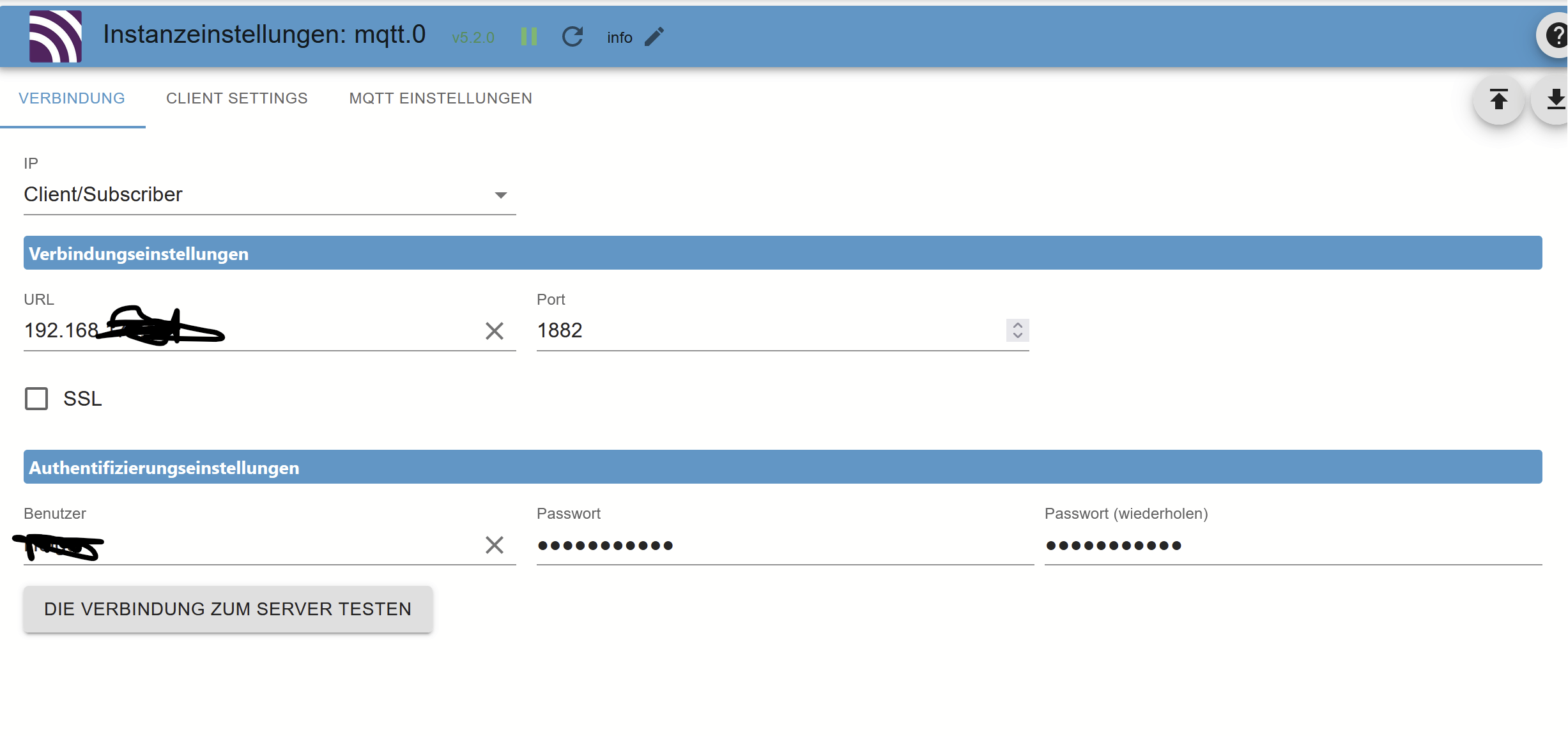

            Ich habe folgendes Problem.
            Ich möchte mehrere Shellys einbinden.
            Ich kann aber nur mit einem über MQTT sprechen?
            Folgende Instanz funktioniert mit den folgenden Einstellungen (grün):
            Der Client spricht mit dem Shelly mit folgenden Einstellungen:
            Jetzt hätte ich aber ganz gerne die anderen Shellys auch eingebunden. Das funktioniert aber nicht.
            Wie gehe ich vor. Eine weitere Instanz (siehe oben nur mit anderem Port)?
            Und natürlich anderer ClientID???
            Ich bekomme die 2. Instanz nicht zum laufen! (immer orange)

            @hunterhb sagte in MQTT - Shelly:
            Wie @mickym schon schrieb, funktoniert MQTT andersrum.
            Wenn Du 2 MQTTBroker-Adapter im ioBroker hast, z.B. den Shelly-Adapter im MQTT-Mode und den MQTT-Adapter müssen beide Apdater unterschiedliche Ports nutzen.
            Im Shelly trägst Du den zu nutzenden Port je nach gewünschter Instanz mit ein!
            Und bei jeder Änderung an den MQTT-Einstellungen mußt Du bei Gen.2 und Gen.3 im Shelly das Passwort neu setzen!
            Viel Erfolg und schönen Sonntag.
            PS:
            Ich betreibe hier auch 2 Instanzen des Shelly-Adapters und 1 Instanz des MQTT-Adapters. Es funktioniert problemlos.
            LG
            Stefan
            L 1 Reply Last reply

                                      Ich habe ein ähnliches Problem.
                                      Gestern ein Update auf 1.2 bei einem 2PM Plus gemacht und seit dem habe ich keine Verbindung mehr über MQTT.
                                      shos_mqtt_conn.c:601 MQTT0: Connecting to 192.168.2.245:1883 (192.168.2.245:1883)
                                      09:34:51
                                      shos_mqtt_conn.c:489 MQTT0: Connect status 5
                                      09:34:51
                                      shos_mqtt_conn.c:844 MQTT0: Connecting after 56336 ms
                                      09:34:51
                                      shos_mqtt_conn.c:844 MQTT0: Connecting after 58682 ms
                                      Das erhalte ich als Log auf dem Shelly.
                                      Die MQTT Einstellungen sehen so aus:
                                      Da kann fehlt seit dem Update der haken mit MQTT Control.
                                      da_WoodyD 66er6 2 Replies Last reply

                                        @malaus war da nicht was, daß beim Update Username und Passwort noch Mal eingegeben werden müssen?
                                        Warum eigentlich 1883? Normal ist im Adapter 1882.
                                        gruß vom Woody
