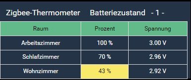

          Das Problem ist gelöst. Hier auf die Schnelle ein Screenshot der Lösung
          und der zugehörige html-Code:
          <style>
              caption {
                  color: white;
                  font-size: x-large;
              th {
                  text-align: center;
                  color: black;
                  background-color: #67eea8b7;
                  font-size: large;
                  font-weight: normal;
              .alarm {
                  color: black;
                  background-color: rgb(253, 116, 116);
              .attention {
                  color: black;
                  background-color: rgb(252, 234, 115);
              td {
                  text-align: center;
                  color: white;
                  font-size: large;
          </style>
          <table class="table table-bordered" columns="3">
              <caption>&nbsp;&nbsp;&nbsp;Zigbee-Thermometer&nbsp;&nbsp;&nbsp;&nbsp;&nbsp;Batteriezustand&nbsp;&nbsp;&nbsp;- 1 -</caption>
              <div ng-app="" ng-init="geraete=[
              {raum:'Arbeitszimmer',adresse:'zigbee.0.00158d0008ce4367.'},
              {raum:'Schlafzimmer',adresse:'zigbee.0.00158d0008c11f15.'},
              {raum:'Wohnzimmer',adresse:'zigbee.0.00158d0008385f00.'}
                  <tr>
                      <th>Raum</th>
                      <th>Prozent</th>
                      <th>Spannung</th>
                  </tr>
                  <tr ng-repeat="x in geraete">
                      <td>{{x.raum}}</td>
                      <td ng-init="percentV=itemValue(x.adresse+'battery')" ng-class="{'alarm': percentV <= 40, 'attention': percentV > 40 && percentV < 70}">
                          {{'%.0f' | sprintf:percentV}} %</td>
                      <td>{{'%.2f' | sprintf:itemValue(x.adresse+'voltage')}} V</td>
                  </tr>
              </div>
          </table>

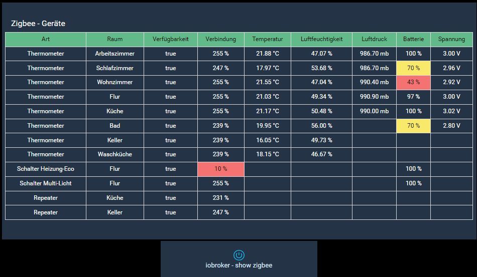

          Und hier ein Screenshot einer komplizierteren Tabelle:
          Ich bereite einen ausführlichen Beitrag vor. Wenn er im Netz ist, verlinke ich ihn hier.
