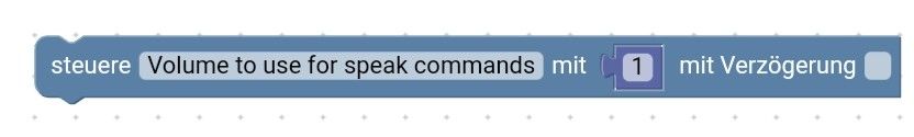

            @alexanderbrix kannst auch mal den Block probieren:
            Nach dem speak block.
