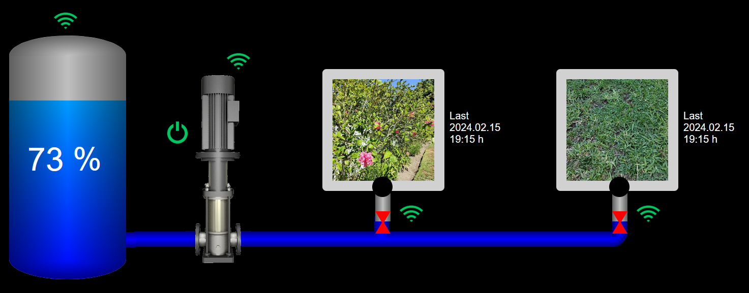

    ich versuche gerade eine Bewässerung zu visualisieren mithilfe des Vis-plumb Adapters.
    Ich habe nun folgenden Aufbau:
    Wenn ich das Ventil einer der beiden Sprenkler aktivieren passiert nichts.
    Die Pumpe ist immer scharf geschaltet im Regelfall und nur die beiden Ventile werden zum Bewässern noch geöffnet. Solange die Pumpe an ist, sind die Rohre blau, ansonsten grau, funktioniert soweit. Nur wenn ich die Ventile öffne laufen die Sprenkler leider nicht los.
    Ich habe in den Ventilen die Sprenkler (oben) eingetragen und unten das untere Rohrstück.
    Eine Anleitung zu dem Adapter habe ich leider nicht gefunden.
    Was mache ich falsch?

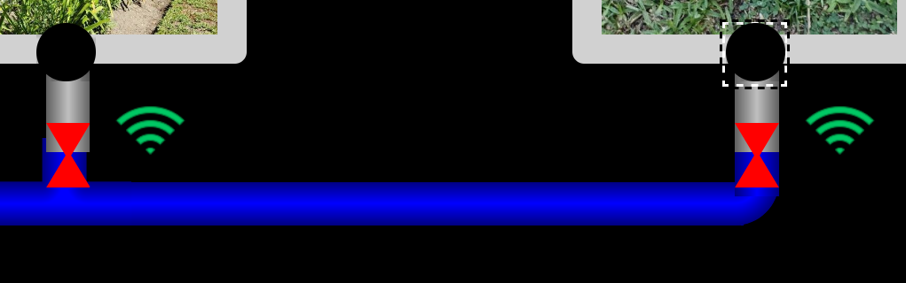

          HomoranH Offline
          HomoranH Offline
          @joergh sagte in Vis-plumb Sprenkler laufen nicht...:
          Bei den Sprenklern kann man ja nichts eintragen, woran erkennen die denn, dass sie (optisch in der vis) laufen sollen?
          zeig mal die Ventile im Editor in größer

                Die Ventile liegen nur auf den Rohren oben drauf und werden, wenn sie geöffnet sind, ausgeblendet.

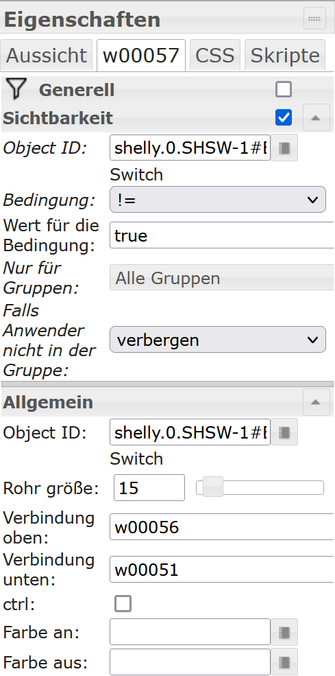

                    Eigentlich sollen die nichts schalten, sondern den Status der Ventile anzeigen. Deshalb habe ich ctrl ja auch deaktiviert.
                    Die Einstellungen im Ventil sehen dann bspw. so aus, wobei w00056 der Sprenkler ist:
                    • J JoergH
                      HomoranH Offline
                      HomoranH Offline
                      @joergh plumb hab ich vor knapp 10 jahren zuletzt genutzt.
                      die Rohre müssen verbunden sein, dann die Pumpe an, dann sprinkelt der Sprinkler.
                      da gab es auch Ventile, deswegen due Frage um zu sehen ob die Anschlüsse sauber eingerastet sind
                      J 1 Antwort Letzte Antwort

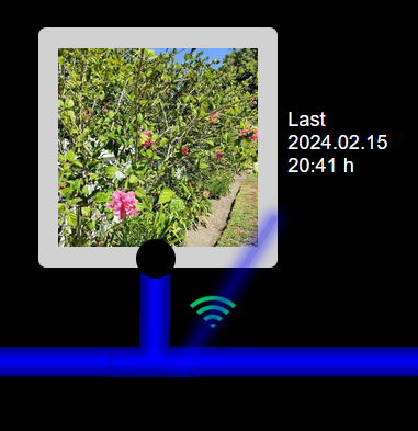

                            @Homoran Jetzt habe ich die Ventile direkt an die Pumpe geknüpft, dann funktioniert es, nur stimmt die Grafik leider überhaupt nicht. Der Wasserstrahl bewegt sich fernab des Sprenklers...😖
                            • J JoergH
                              HomoranH Offline
                              HomoranH Offline
                              da kann ich dir nicht helfen. Vielleicht musdt du mal mit den Einstellungen spielen.
