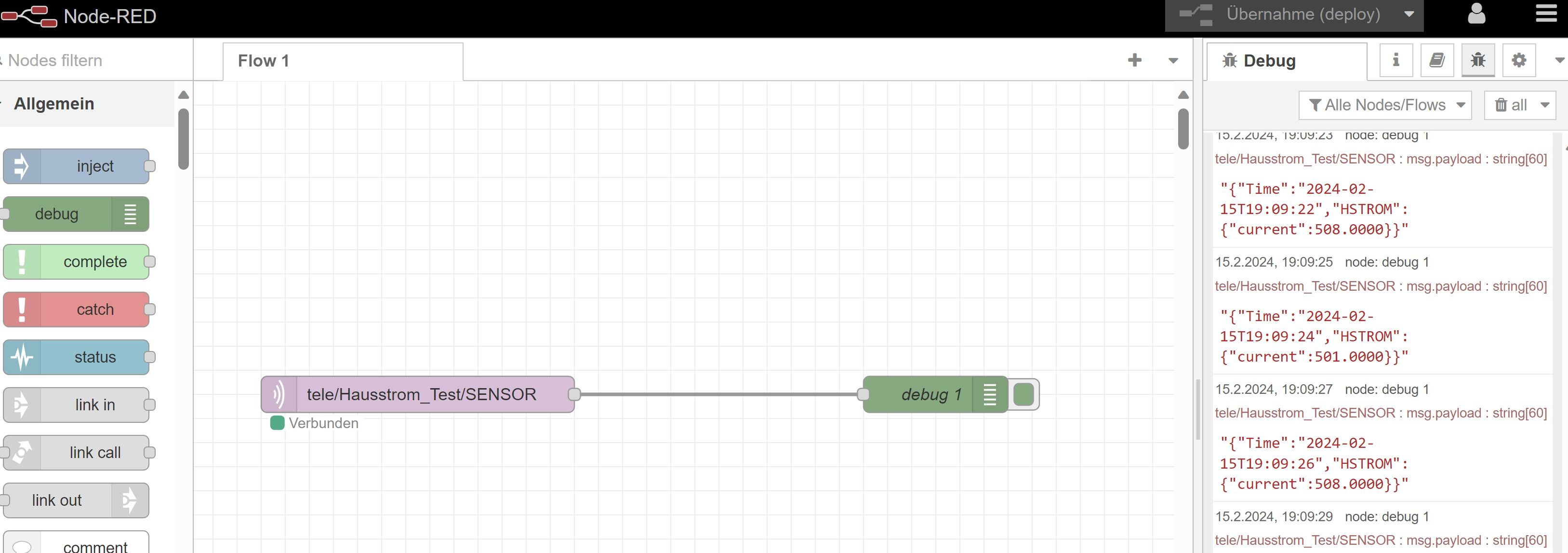

    Hallo liebe Gemeinde, ich bin totaler Anfänger und ich benötige für mein Nulleinspeisungsprojekt die reinen Werte (Watt) aus dem empfangenden MQTT String vom Tasmota IR-Tastkopf. Diese "reinen" Werte (Watt) sollen dann alles Power-setting für meinen Wechselrichter dienen.
    Kann mir bitte jemand helfen?

      @e-tron Du musst nur in der mqtt-In Node auf parsed Objekt stellen
      und dann die payload auf den Pfad, den im Debug-Fenster rauskopieren kannst setzen
      E 1 Reply Last reply

                                      • E e-tron
                                        @mickym
                                        Ich versehe deine bzw. die Frage so...
                                        Empfänger:
                                        Ich habe die Zeile/Adresse aus den Objekten kopiert und als MQTT Empfänger mit dem Sonoff IP und Port in Node-Red eingeführt.
                                        Sender:
                                        Ist ein IR-Tasmota-Hitchi vom Stromzähler.
                                        Screenshot 2024-02-22 at 00-32-21 objects - raspberrypi.png Screenshot 2024-02-22 at 00-33-46 node-red-0 - raspberrypi.png
                                        mickymM Online
                                        mickymM Online
                                        mickym
                                        wrote on last edited by mickym
                                        @e-tron Nein - das ist leider grundsätzlich verkehrt. Der Sonoff Adapter simuliert einen MQTT Broker. Wenn Du über den SONOFF- Adapter aus NodeRed kommunizieren willst, dann darfst Du das nicht über MQTT machen, sondern musst die iobroker OUT (für den Ausgang) bzw. iobroker IN Nodes (für den Eingang) verwenden.
                                        Mit den MQTT- Nodes kommunizierst Du in der Regel mit einem MQTT-Broker. Das hat aber mit dem SONOFF Adapter 0,0 oder mit anderen Worten rein gar nichts zu tun. Wenn Du mit reinem MQTT kommunizieren willst musst Du entweder den SONOFF rausschmeissen oder Du kommunizierst via NodeRed mit dem iobroker über die iobroker Nodes.
                                        Die Tasmota Struktur ohne Sonoff Adapter schaut nämlich ganz anders aus.
                                        Im Prinzip musst Du Deine gesamte Infrastruktur überdenken, wie Du später arbeiten willst. Ich persönlich bin kein Anhänger dieser Adapter - da sie nur so gut sind, solange sie die Struktur kennen. Die MQTT Tasmota Struktur schaut nämlich anders aus, als das was Dir der Sonoff Adapter darstellt.
                                        Wie gesagt auf die Schnelle musst Du mit dem iobroker aus NodeRed heraus AUSSCHLIESSLICH mit den iobroker Nodes kommunizieren.
                                        Wie gesagt für den Anfang mag der Sonoff Adapter OK sein - aber dann vergiss die Kommunikation über mqtt direkt. Wenn Du alleine die Struktur in Tasmota änderst (sprich prefix und topic veränderst, dann ist Dein sonoff Adapter schon lahm gelegt) - aber das sind wie gesagt prinzipiell Designüberlegungen, wie Du Dein System aufbauen willst. Wie gesagt, wenn Du mit deinen Geräten über den SONOFF Adapter kommunizieren willst, dann schmeiß alle mqtt Nodes aus NodeRed raus - das erzeugt nur Verwirrung.
                                        • mickymM mickym
                                          E Offline
                                          E Offline
                                          e-tron
                                          @mickym
                                          gerade ist mein Kopf geplatzt! Das übersteigt mein Horizont und ich überlege den Ladestromregler wieder zu verkaufen...
                                          Wenn ich den Port vom Ladestromregler auf die vom MQTT Adapter ändere, bekomme ich nicht die klare Darstellung wie beim Sonoff.
                                          Können mir die Sonoff Paletten in NodeRed helfen?
                                          Den Rest verstehe ich nicht...was es bedeutet, welchen Aufwand es ist und wie ich das umsetzte...
                                          Falls du keine Lust hast, mir das zu erklären...kann ich das gut verstehen
                                          mickymM 2 Replies Last reply
