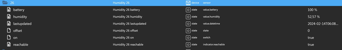

    Hallo alle zusammen,
    Ich würde gerne ein Script ausführen der auf die gemessene Luftfeuchtigkeit des Sonoff reagiert.
    in etwa so das bei unter 40 % Luftfeuchtigkeit eine Nachricht gesendet wird Raum X bitte Wasser an die Heizung stellen. bzw. bei über 60 % Es wird Zeit Raum X zu lüften.
    Ist so was möglich? und wie sähe so ein Script aus. Welcher Trigger ist zu nehmen?
    Bild zeigt meinen Datenpunkt in deConz

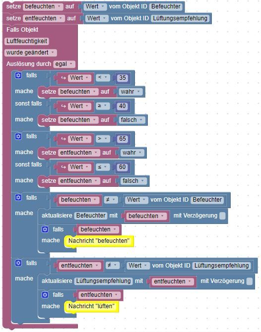

        @mico sagte: wie sähe so ein Script aus. Welcher Trigger ist zu nehmen?
        Trigger: "humidity".
        Damit im Grenzbereich der Luftfeuchtigkeit nicht ständig Nachrichten gesendet werden, ist eine Hysterese erforderlich.

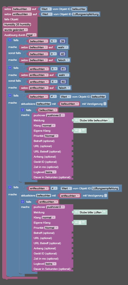

          Mico
          Vielen Dank für Eure Antworten
          Ich habe je Raum zwei Datenpunkte unter userdata erstellt mit der Bezeichnung befeuchter und Lüftungsempfehlung,!
          und dieses Script so umgesetzt.
          Vielen Dank dafür
          Mico

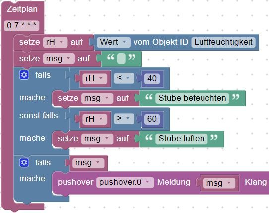

            Wie schaffe ich denn das das das Script nur einmal am Tag ausgeführt wird.
            Mico
            • M Mico
              Mico
              @mico sagte: Script nur einmal am Tag ausgeführt wird.
              Zu einer bestimmten Uhrzeit?
