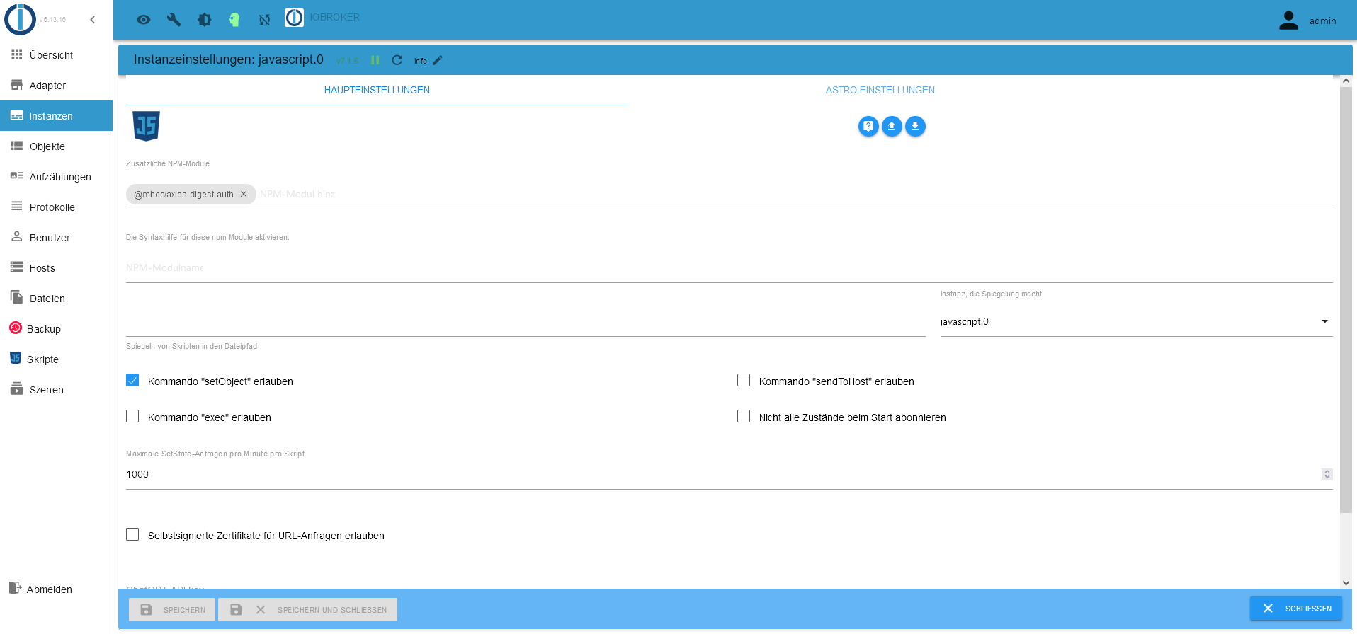

    Manuelle Installation des Zusatzmoduls:
    Die Installation von "@mhoc/axios-digest-auth" habe ich mangels Wissens zunächst manuell unter folgendem Pfad durchgeführt.
    /opt/iobroker/node_modules/@mhoc/axios-digest-auth $
    Deinstallation und automatische Installation:
    Eine Deinstallation und Installation über den Adapter "javascript.0" hat nicht zum Erfolg geführt.
    Über den Adapter wurde das Zusatzmodul überhaupt nicht installiert.

                @oliverio ja, das Eintragen des Moduls in die Javascript Adapter Config scheint zu funktionieren und es wird auch etwas ausgeführt. Jetzt kämpfe ich eher mit der Anwendung von axios-digest-auth.
                Hatte es auch mit Typescript probiert, aber der import meckert. Kann es sein das das Modul dann nur in JS verfügbar ist?

                    Das hinzufügen des Moduls über die Einstellung in der Adapterseite funktioniert auch, die roten Linien kann man ignorieren wie du schriebst.
